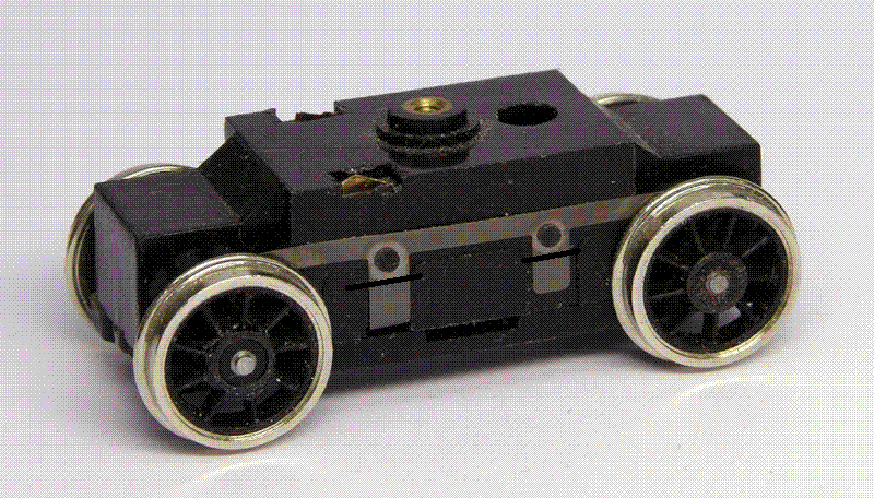

Je viens d'acheter un moteur Tenshodo pour mon Picasso, qui pourrait me dire comment faire pour le preparer a etre digitaliser au niveau de l'alimentation du decodeur , je pense que les deux petites pattes de chaque côté va servir pour les fils du décodeur, mais comment séparer les deux alimentations

Il te faut tronconner en douceur les 2 petites pattes pour isoler le moteur du courant qui vient des rails ; puis souder les fils oranges et gris sur la patte qui va au moteur et les fils rouges et noirs sur la patte qui vient des roues.
C'est tout.

Titou j'ai oublié de te demander lesquelles il faut tronçonner les verticales ou l'horizontale
Merci a toi

Il faut tronconner les pattes verticales

Voilà le trait de coupe
