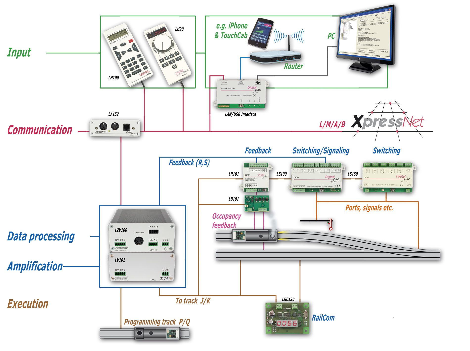

Je desire équiper mon reseau de materiel Lenz en attendant une Z21, j'aimerai savoir ce qu'il faut pour équiper un canton ( j'en ai 33 ) pour gerer les aiguillages , la retrsignalisation etc, je vais recevoir un LS 150 et le transfo tr 100, que me faut il encore ? genre BM3, LR 101, LB 101, etc !!!!!!

Pour les aiguillages il faut des décodeurs (en général ce sont des modules électroniques en boitier pour plusieurs aiguilles...)
Ce n'est pas obligé que ce soit du Lenz,ce peut être du LDT,CDF etc...
Pour la retro c'est idem il faudra retrosignaliser chaque canton...

Messagepar coquelicot94 » 12 Août 2015, 07:39
Bonjour, si ça peut t'aider...
Config LENZ 2012.jpg (290.66 Kio) Consulté 5077 fois

Quel intérêt de s'équiper en LENZ si c'est pour passer ensuite sur Z21 ????
Le bus de rétro-signalisation RS de LENZ n'est pas compatible avec le RBUS de ROCO .
Qui dit rétro-signalisation dit commande par PC ... non ?
La centrale Z21 integre deja l'interface vers le PC.
Il existe chez Digikeis des modules de rétro-signalisation compatible RBUS et très compétitif par rapport à LENZ ...
Il faut refaire le point sur l'objectif final:
Le système LENZ est très bien pour une commande manuel à plusieurs utilisateurs.
Le système ROCO Z21 est certainement plus compétitif pour une commande par ordinateur.
