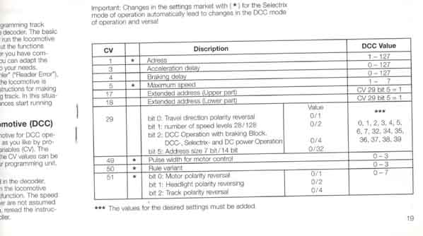

Messagepar papy49 » 27 Février 2007, 21:27
Voici le reste
