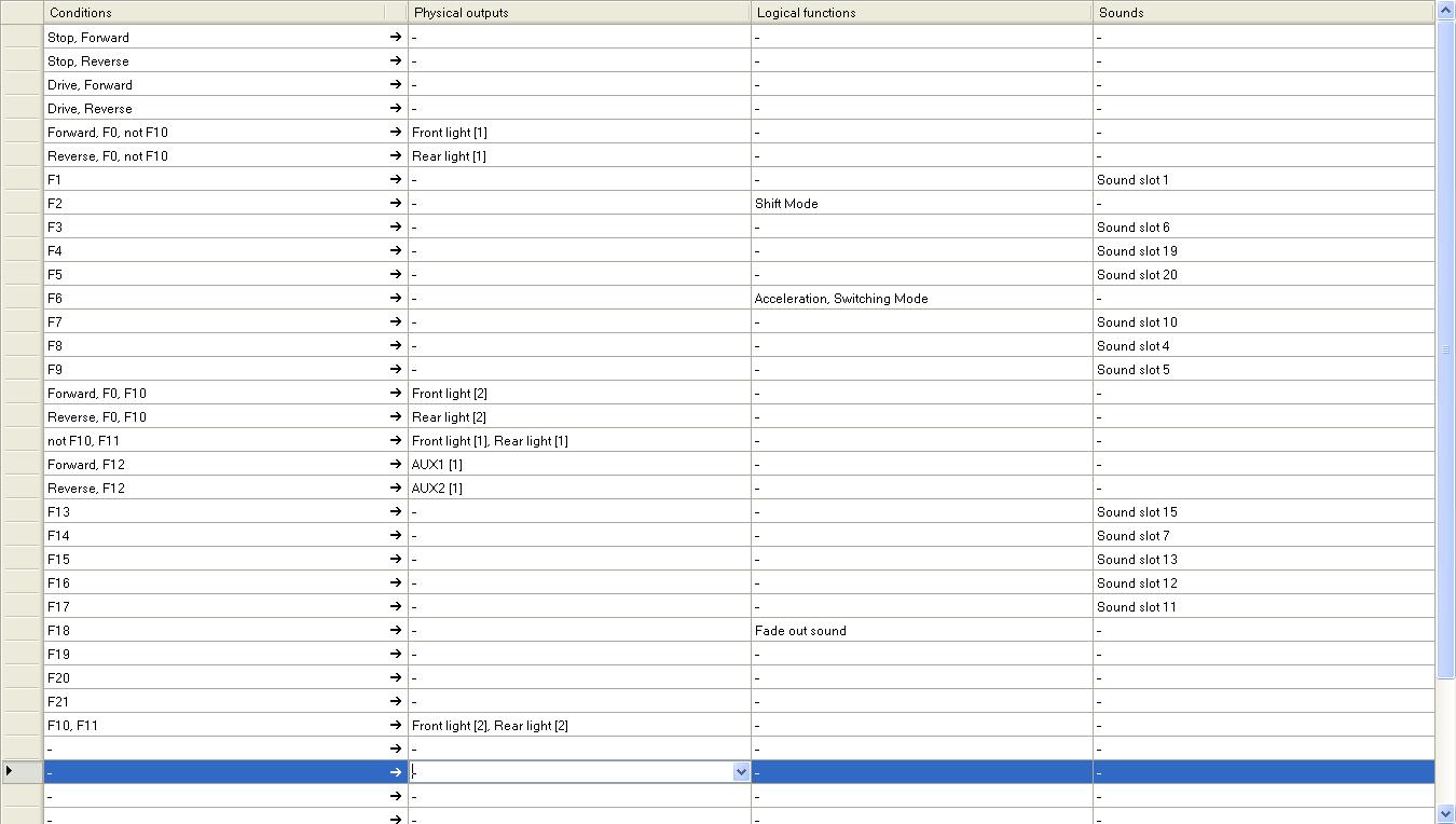

Bonjour, j'ai une AA62000 2éme livraison avec décodeur sonorisé de chez Train Modelisme , impossible d'allumer les feux rouge.Avez vous déja eu ce problème, ou comment y remédier.
Nota j'ai un lockprogrammeur
D'ance merci

Bonjour, ci joint la bonne config du ESU loksound V4 TMC Bastiani pour avoir:
- F0 feux blancs sens de marche
- F0 + F12 HLP feux blancs AV et feux rouges arrières suivant sens de marche
- F10 plein phare sens de marche
- F11 4 feux blancs
- F12 feux rouges suivant sens de marche
15-11-02 09 24 38.jpg (134.79 Kio) Consulté 3331 fois

Ok merci ça marche
