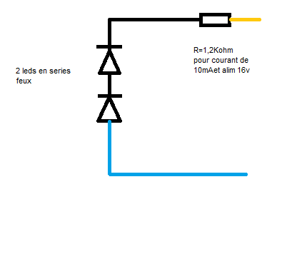

Messagepar gilles.lepagnot » 30 Janvier 2016, 13:03
De mémoire le fil bleu amène un potentiel + a tes leds.
Une led est une "diode qui éclaire" elle ne fonctionne que lors que la polarité est dans le bon sens la tension a ses bornes est de environ 1,2 v est le courant qui la traverse doit en général de 20mA .
Pour ma par je limite le courant a 10mA ça éclaire suffisamment! le courant dépend de la résistance qui est en série avec tes leds.
schema
Sans titre.png (4.03 Kio) Consulté 6474 fois
