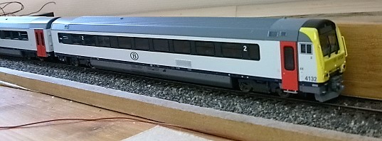

J'ai trouvé au fond du tiroir du bas une automotrice diesel série 41 de la SNCB.
Elle dormait là bien tranquille depuis quelques années...posée sur les rail, surprise elle est sonore!!!
Moi pas souvenir avoir fait bruits a automotrice Belge ? Perte de mémoire !
Sonore un peu trop fort pour moi, la lecture du CV 8 donne 151 donc c'est un décodeur ESU
La question: comment faire pour savoir quel type de décodeur, un V3 V4
Merci Jacques

La lecture du CV 7, version du décodeur donne 59 ? ce qui ne me sert pas à grand chose.
Je pense qu'il est possible qu'un V3 équipe cette machine, sans certitude.

Messagepar FDG-MASTER » 08 Février 2016, 21:24
Bonsoir Jacques,
le decoder d'origine sur ce model c'est un v 3.0 ou 3.5 cela dépend du numéro du ar 41.
Il roule parfaitement "j'en ai trois en deux caisses et un version 4 caisses" seul souci les cablages un peu fragile au niveau des branchements.

Messagepar JH » 09 Février 2016, 12:32
OK merci, je cherche dans ma documentation le CV qui diminue le son.
Chose peu ordinaire pour une automotrice SNCB, une annonce d'arrivée en gare en Allemand !

Messagepar JH » 09 Février 2016, 19:42
Bingo! j'ai trouvé. C'est un V3.5 et le CV 63 contrôle le son.
Jacques
