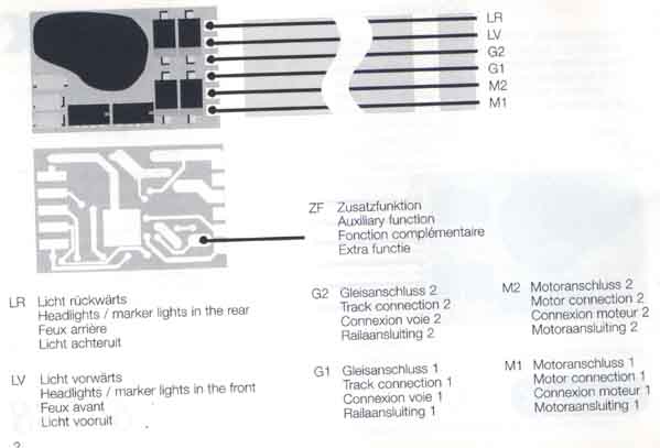

Quelqu'un sait'il comment est sonorisé la loco du star set digital ref 11124 Minitrix car j'aimerai l'apliqué à mes 72000 Minitrix.
Car j'ai brancher un écouteur de baladeur sur la sortie 3 du décodeur 66838 de la marque et cela comme est montré dans la brochure livré avec le récepteur,hélas rien j'ai mème eu peur de griller l'appareil.OUF.

je sais maintenant que je suis dans l'érreur car la sortie auxiliaire ne donne qu'une impulsion pour un module sonorre x ou y .Pour ma part je n'ais fait que de me fier au schéma téchnique de cablâge qui est fourni avec le décodeur et sur le lequel on voi un module sonore.
c'est pour cela que je ne comprenais pas pourquoi je n'avais pas de modulation.

Je n'ai pas beaucoup dormi à propos de la sortie accessoire supplémentaire vérifiez mais elle se trouve sur l’arrière avec les plots à souder c’est difficile à croire mais elle est bien là.

Voici la preuve par l'image j'ai moi meme un récepteur 66838 petit tout petit de chez trix
et il y a bien une sortie auxilaire à souder en dessous :D

Ok mais ce n'est pas pour le branchement d'un HP mais d'un feu ou un fumigène.
