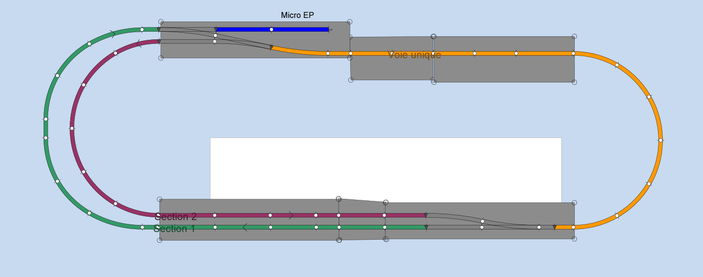

Pour faire un peut rouler toutes mes machines (toutes sonorisés :p ) je prépare un modèste réseau modulaire de parade en polystyrène.
Sans titre.png (55.75 Kio) Consulté 3996 fois
Voici l'idée... Je fais pour l'instant simple.
En gros, ce que je compte faire, c'est automatiser le tout.
Comme vous le savez certainement encore, j'ai :
- LVZ100
- LH100
- LH90
- LokProgrammer
- Rien d'autre :P
Il me faut... 3 canton (sauf erreur de ma part, donc )
De quoi piloter 3 aiguillages...
De quoi piloter 5 signaux...
Donc...
Tout d'abord, vu mon équipement et ne comptant pas passer par un PC pour des raisons de coup... quoique ? mais pas tout de suite :D
En Lenz :
LR101 : 44.99 € (rétrosignalisation)
LS150 : 42.99 € ( Aiguillage, quid des signaux ??? )
Ou
2 LS100 : 59.99€ (Rétrosignalisation + signaux + aiguillage.)
En LDT
Signaux :
LS-DEC-SNCF-B 42.9€
Rétrosignalisation :
RS-8 : 51.5€
Aiguillage :
S-DEC-4 : 21.90
Plus chère qu'en LENZ...
En ESU, est-ce compatible avec le RS de la lenz...
Et que devrais-je prendre ?
J'attends de vous lire.
Julien :D

Qu'est ce que tu entends par "...ce que je compte faire, c'est automatiser le tout." ?
Car le matériel que tu listes ensuite ne permet pas la gestion automatique des aiguillages et des signaux sans passer par un ordinateur...

En gros, je veut un cantonnement du réseau avec gestion des signaux. Les itinéraires serait générer avec des inters.
Si possible, pour un coup restreint vu l'usage !
