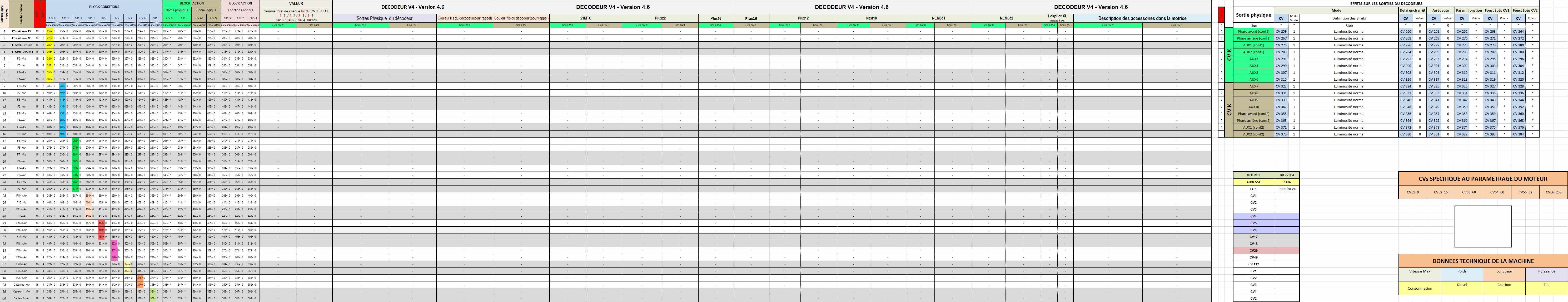

Bonjour à tous.je me permet de poster ce sujet,concernant le décodeur ESU lokpilot V4 firmware 4.6
Et comme vous le savais ,ce décodeur est une usine à gaz,pour le mapping !
Alors est y passant un peu de temps je me suis lancer à réaliser une matrice sous excel.
Le but de l'opération est dans un premier temps,est de choisir la ligne de cartographie (1 à 40) ,une fois le choix fait,tout les CVs de cette ligne s’afficheront automatiquement sur cette ligne et une couleur indiqueras dans quelles colonnes (A à I) seront associer les fonctions de la centrale (une fenêtre d'aide s'affichera automatiquement).il ne restera plus qu'à indiquer une valeur dans les CV K,L,M,N et de là automatiquement plusieurs informations seront mis,comme le numéro de la broche suivant le connecteur,la couleur du fil et la définition de la sortie décodeur/Leds (ou autres),restera plus qu'à renseigner un effet ou pas.enfin et là c'est le but rechercher ,c'est d'avoir le numéro de CVs et sa valeur afficher.et à les reportés sur la centrale ou autres.
Peut être une bonne aide à la programmation de ce décodeur.
comme vous pouvez le voir, je joint une image de cette matrice excel
dite moi,ce que vous en pensez.

Pour aider à la programmation des décodeurs ESU, on peut aussi utiliser le logiciel LokProgrammer d'ESU, même si on ne possède pas le boitier de programmation.
Par contre, il est en anglais...

Messagepar champalbertjean » 26 Décembre 2016, 10:39
Joli travail thephi91,
Un lien sur le fichier .xls pour son exploration et son exploitation serait le bien venu.
Bonnes fêtes

Messagepar thephil91 » 26 Décembre 2016, 11:37
Bonjour oui y aura un fichier.
Il me reste à le finaliser,le tester,pour voir si il y a pas de beug et l'améliorer le cas où .

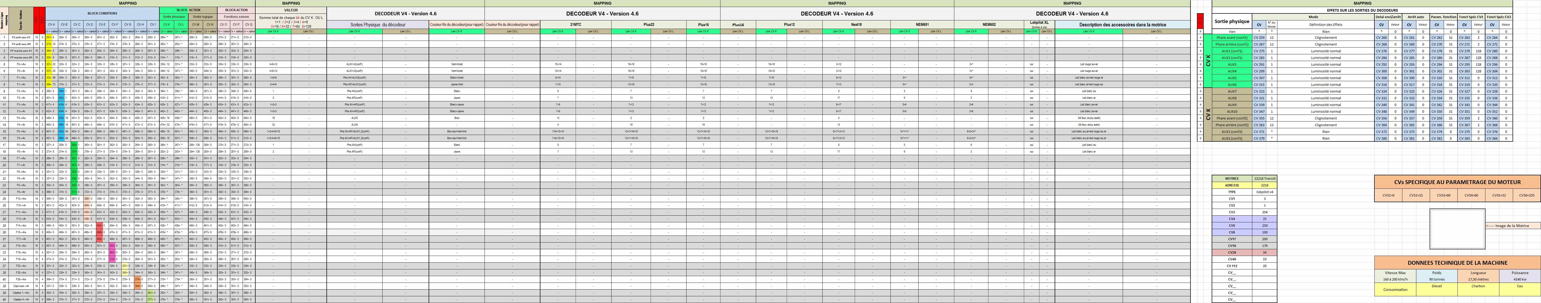

Messagepar thephil91 » 29 Décembre 2016, 18:28
Bonjour .
Je fait suite à mes précédents messages .
Je mets une images d'une configuration d'une de mes machines avec les touches de fonctions.
ce tableau m'aide a identifier les CVs à modifier sans avoir recours au lokprogrammer et/ou le logiciel ou sprog .uniquement avec la centrale.
BB22218 roco
F0 on= Phares rouges avant et arrière allumés,quand loco à l'arrêt
F1 on= Phares blancs avant et phares rouges arrière allumés (et inversement si changement de sens de marche) uniquement quand la loco roule et quand la loco s’arrête,l'inverse se produit (F0=on).
F2 on= Phares blancs avant s'allument ,phares rouges arrière éteint quand la loco roule et qu'elle tracte et inversement lorsque l'on change de sens de marche.
F3 on=phares blancs avant et arrière allumés ,loco roule ou pas,pour les manœuvres
F4 on= cabine allumé suivant le sens de marche
F5 on= tout phares allumés,sert au dégarage ou essais des locos .
F6 on=signal d'alerte lumineuse,suivant le sens de marche,et le phares rouge s'éteignent .
Comme vous pouvez le voir , les combinaisons sont nombreuses,du moment que les sorties sont bien indépendantes

Messagepar 12035 » 02 Janvier 2017, 10:07
Merci pour le tableau.

Messagepar thephil91 » 15 Mai 2017, 13:03
Bonjour.qui à pu tester de programmer un lokpilot v4 version4.6 avec le tableau excel ?
