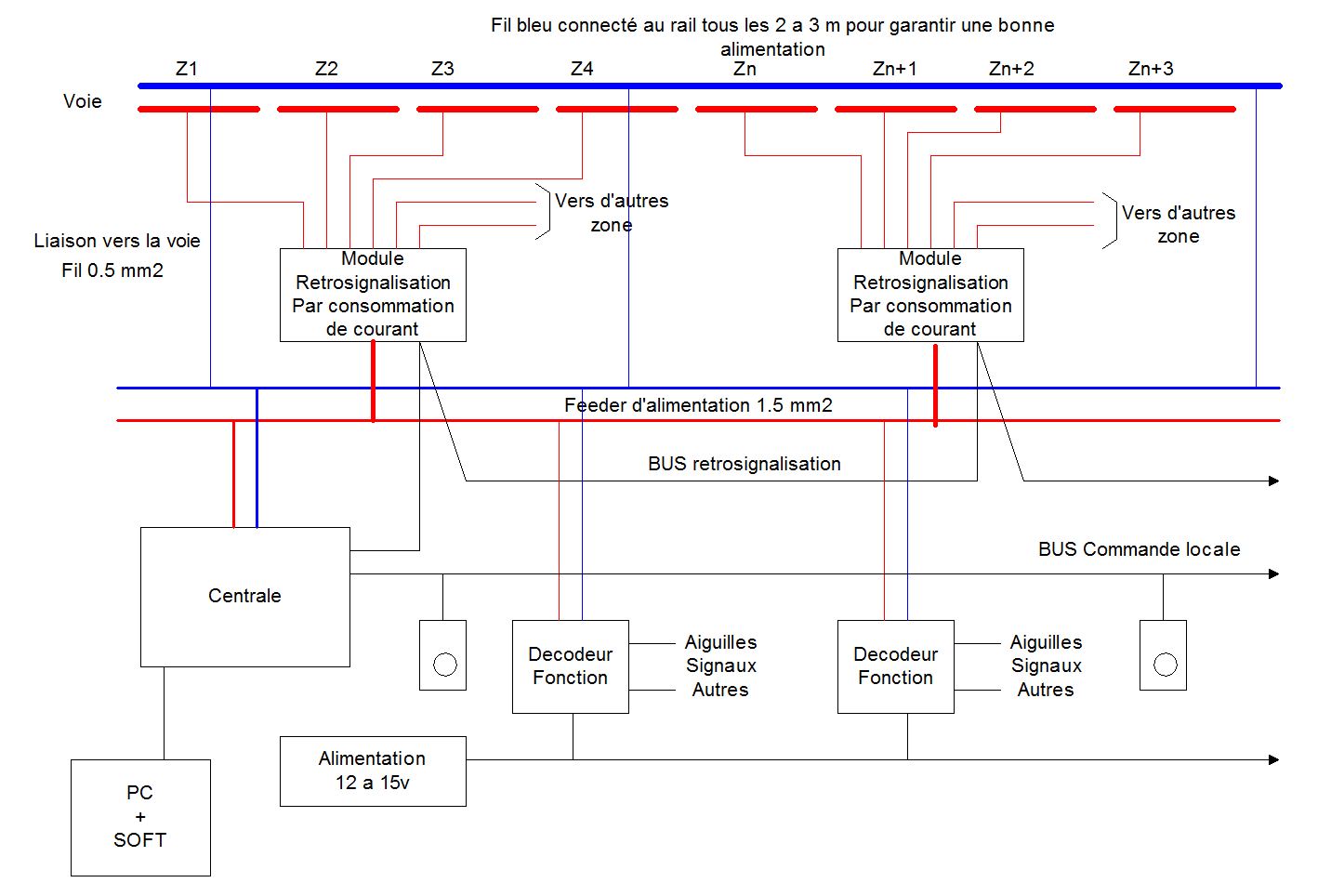

Messagepar coquelicot94 » 04 Octobre 2017, 19:23
Bonsoir, si j'ai bien compris tu veux automatiser et piloter en manuel en même temps. En digital assisté par ordinateur, tous les logiciels le font. Tu seras obligé de couper et d'isoler les cantons, qui seront alimentés par un module de rétro-signalisation. Jette un œil sur ce lien tu auras une idée du matériel existant: http://www.espacerails.com/modelisme/article-49-choisir-facilement-sa-centrale.html
Ci-joint un schéma de principe:
cablage reseau digital ordinateur.JPG (135.46 Kio) Consulté 8791 fois
Bon train
coquelicot94
Message(s) : 487

Messagepar sumophil » 04 Octobre 2017, 22:07
Un grand merci pour ce plan qui me permet de bien comprendre la situation. J'ai donc 6 cantons sur mon réseau séparés par des éclisses isolantes. Je vais poser des feux de signalisation à leur pied. Grâce aux modules de rétrosignalisation, les convois s'arrêteront si le feu est au rouge ou si le canton est occupé. Mais en lisant l'article très complet sur le dossier Digital, il est noté que pour éviter des coupures de rail, on peut faire appel à des ILS. De quoi s'agit il exactement car je n'ai pas bien compris.
Merci encore
