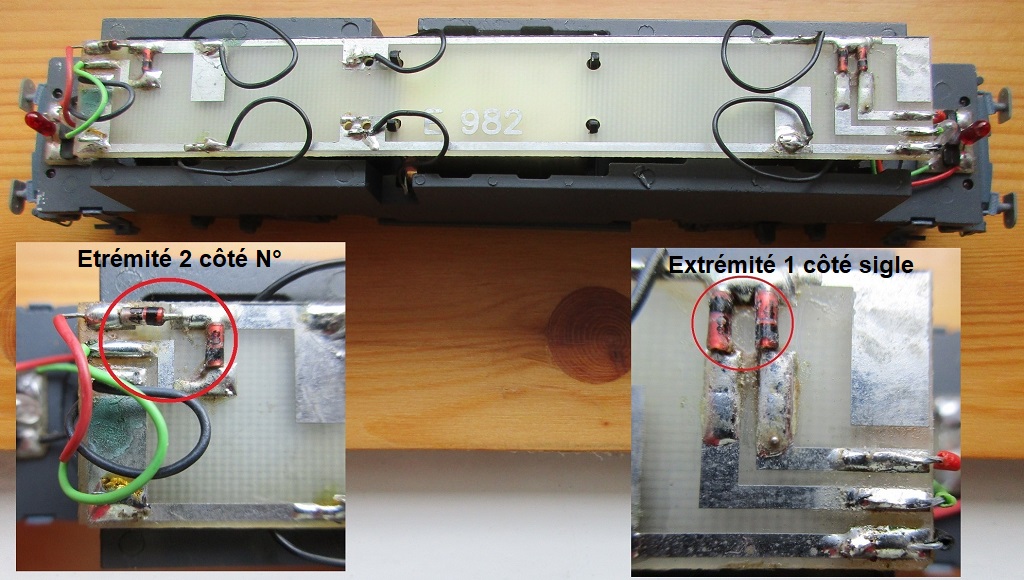

Ta photo ne s'affiche pas, problème d'insertion ou de mon PC ? Sur la platine, la partie électrique est assez simple. S'il n'y a pas de signes visibles sur la tienne (traces noires, soudure coupée, ...) tu peux peut-être tester la continuité électrique. A moins qu'il y ait un soucis dans l'entrainement moteur (sortie de moteur ou pignons des essieux) ? Sortie du coffret 208499 LIMA (UM 67582 démotorisée + BB 67586 motorisée) de Juillet 1995, voici la platine :
BB 67586.jpg (220.34 Kio) Consulté 7513 fois
