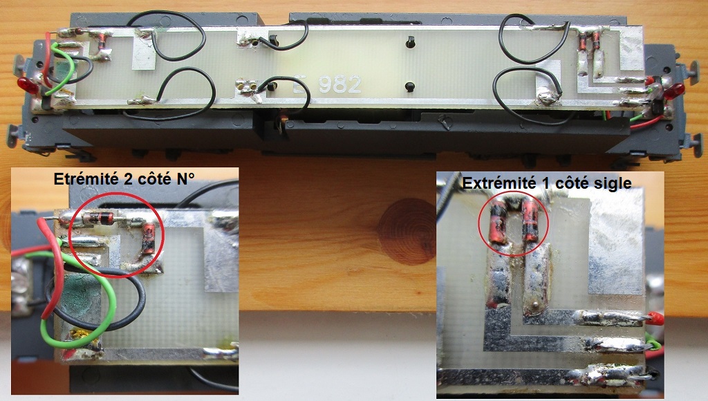

Pas forcément le moteur lui-même (côté mécanique) mais peut-être son alimentation électrique suivant la polarité (composant grillé sur la platine, mauvaise soudure -collage- par exemple). J'ai dans mon parc 1 ou 2 LIMA BB 67000 des années 1994, donnes moi la réf (et photos de la platine) de ta loco par MP pour comparer si tu le souhaites.

Ta photo ne s'affiche pas, problème d'insertion ou de mon PC ? Sur la platine, la partie électrique est assez simple. S'il n'y a pas de signes visibles sur la tienne (traces noires, soudure coupée, ...) tu peux peut-être tester la continuité électrique. A moins qu'il y ait un soucis dans l'entrainement moteur (sortie de moteur ou pignons des essieux) ? Sortie du coffret 208499 LIMA (UM 67582 démotorisée + BB 67586 motorisée) de Juillet 1995, voici la platine :
