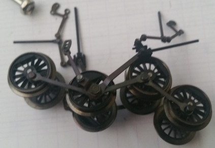

J'ai commencé par démonté la machine pour accéder à la vis cachée derrière le bissel AR. NE PAS DEMONTER le carter qui maintient les essieux car le remontage vous fera vous tirer les cheveux,
Train d'essieux
mais on y arrive. (Remonter les essieux à leur place en respectant les prises de courant derrière les roues, encliqueter la plaque de maintien sur les essieux, attention les frotteurs derrières les roues, monter les deux vis de maintien de la plaque qui bloque les essieux mais ne pas les serrer à fond, laisser un jeu pour glisser les bissels en place en écrasant les ressorts qui les plaques, attention aux frotteurs de prise de courant, serrer les deux vis des bissel. LA CORVEE est finie.)

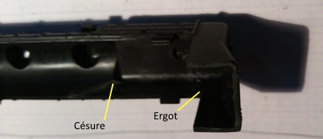

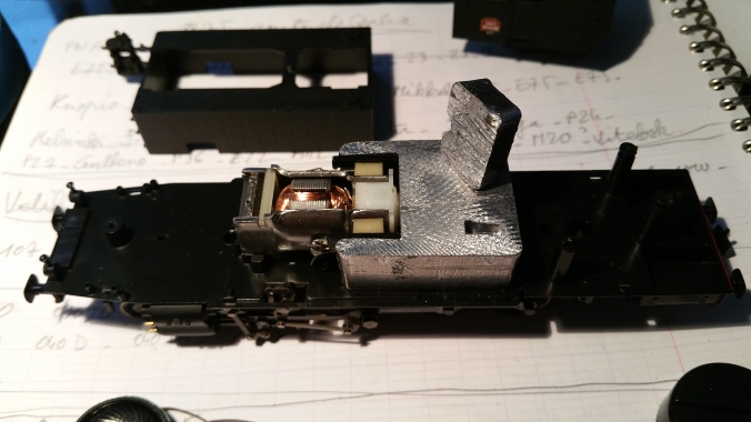

Pour placer le décodeur dans le foyer, il faut enlever un ergot à droite dans le foyer, et limer la césure chaudière ronde et foyer carré sur les deux faces.
Préparation logement
Le décodeur peut être encastré entre les flancs du foyer.

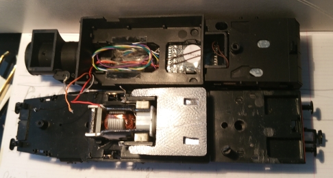

Placement du décodeur
Et scier le lest pour laisser la place au décodeur
Lest scié
Demain je vous donne le détail du montage du haut parleur si c'est une réussite.

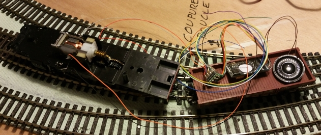

Montage à blanc sur un bout de rail: cela fonctionne
Montage à blanc

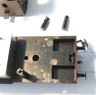

Pour loger le haut parleur, je n'ai pas trouvé d'autre solution que de le placer dans l'abri.
Mais il faut découper ici et là.
- Arraser les deux simulacre de volant pour la manœuvre en réversibilité, ils sont encore visibles sur la photo Lest scié, mais sciés sur la photo Montage à blanc. Une photo parle mieux.
Volants arasés
- Découper sur l'abri pour le passage du caisson de résonnance avec le HP.
Découpage abri
Et j'arrête pour le moment.

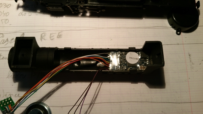

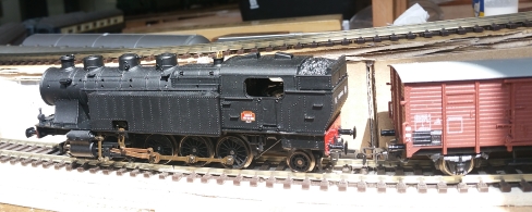

Dernière opération sur la loco avec le montage du HP dans l'abri, soudure des fils, et remonter la chaudiére foyer abri sur le tablier.
Soudure fils
Et en traction sur la voie
Sur la voie
Comme appréciation je dirais que le hp est bien visible dans l'abri: donc enlever le caisson et coller le hp sur le plancher pour gagner l'épaisseur de paroi du caisson.
Pour finir, il me reste à monter le détaillage fourni avec la machine. Mais ceci est une autre histoire.

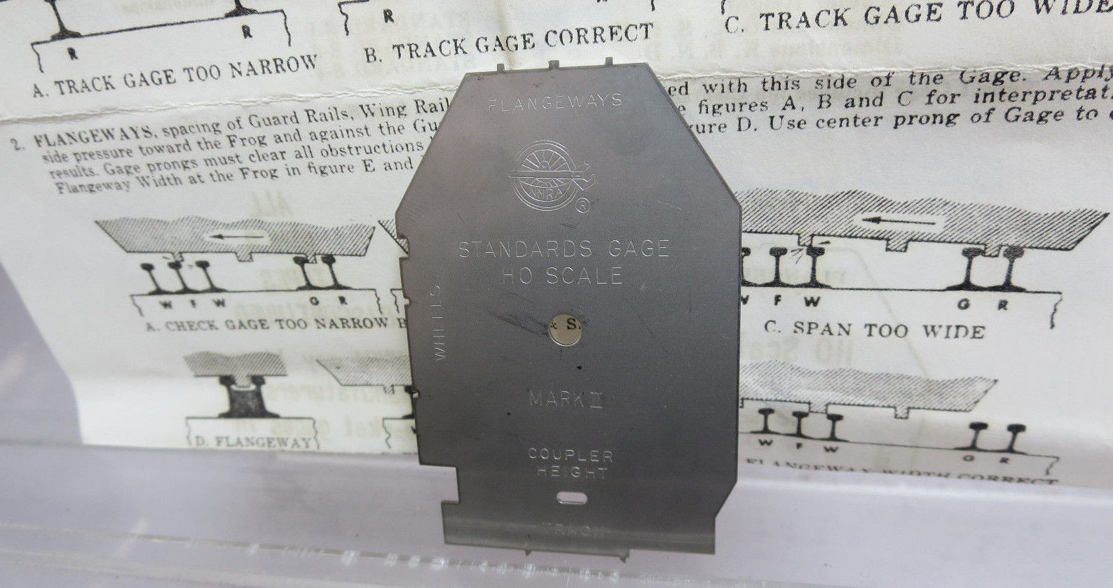

Si tu n'as pas de jauge pour vérifier il reste le pied à coulisse et un tout petit peu de Cyanolit (se servir d'un cure dent pour prendre et déposer cette colle miraculeuse...)

Messagepar le-bougnat » 13 Mai 2018, 16:40

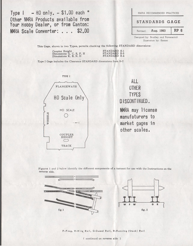

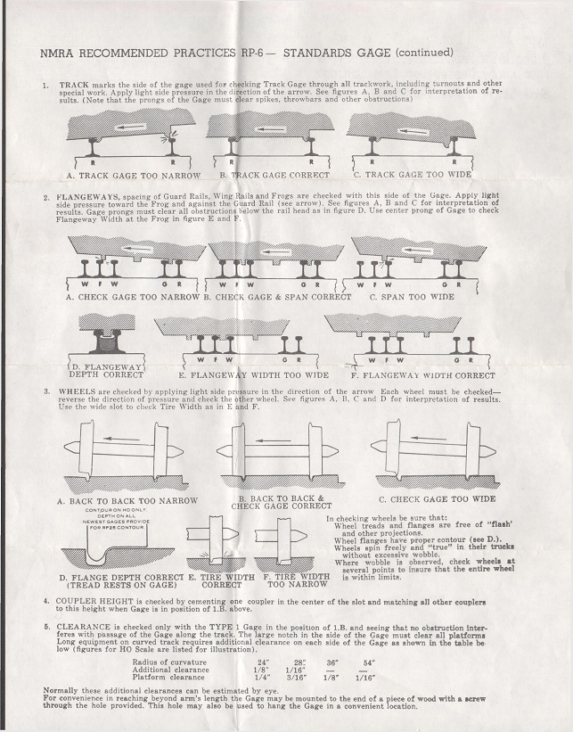

Voici la notice explicative
page 1
NMRA Mark II page 1.jpg (143.24 Kio) Consulté 8091 fois
page 2
NMRA Mark II page 2.jpg (209.85 Kio) Consulté 8091 fois
Évidemment, il ne s'agit pas de la dernière version.
Dans tous les bons revendeurs US, so sorry !
