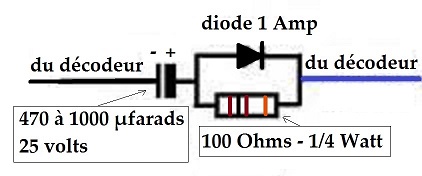

Quelle valeur en uF faut il choisir pour le condo à câbler sur les deux fils complémentaires bleu et noir des décodeurs LAISDCC. Ceux ci ne sont pas vendu avec une doc.

]Bonsoir,
l'idéal est d'utiliser le petit montage ci-joint.
montage condensateur pour décodeur LAISDCC
montage condensateur pour décodeur.jpeg (25.28 Kio) Consulté 3275 fois
Cela évitera certains désagréments qui peuvent se terminer par la destruction du décodeur (ou d'autre chose)
