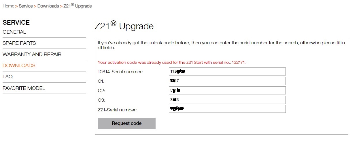

Lorsque j'ai entrer le numéro de série de la z21 et les codes de déverrouillage à gratter fourni avec le routeur, le site de roco m' a répondu que la z21 avec ce numéro de série avait déjà été déverrouiller.
bref, celà ne me derange pas, elle semble neuve d'aspect, le bouton en facade répond bien au stop et au reset, le voyant suit le mouvement...

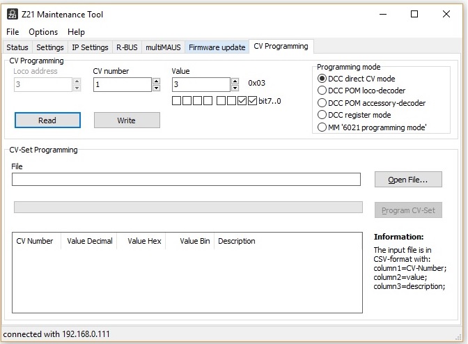

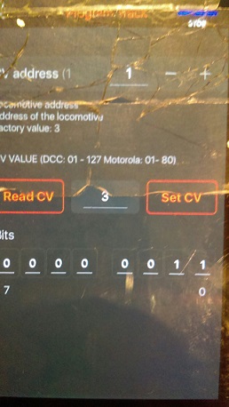

voici les éléments que j'ai pu relever dans l'onglet programmation:
LOCO ADDRESS:
Active address:3 / CV1:3 / CV17:192 / CV18:0 / CV29BIT5:0
PROGRAMME TRACK:
CV address:1 / Read CV:3
(je note ne retrouver nul part, le cv35 donné par le vendeur)

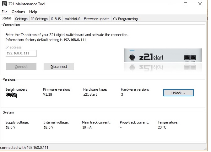

est il toujours normal d'avoir le bouton unlock ? si la centrale est theoriquement déverouillée...

Je pense que votre problème vient du fait que votre z21 n'est pas débloquée. Le bouton "Unlock" devrait être grisé et donc non disponible quand la z21 est débloquée. Au cas où, ci-dessous un tuto sur YouTube pour débloquer une z21. Mais d'après ce que vous écrivez, vous avait du déjà suivre cette procédure.
Débloquage z21
Philippe

en effet, en cliquant sur le bouton unlock, z21 maintenance me demande à nouveau le code de déverrouillage et concernant le code à entrer, Roco me répond :
code roco.jpg (86.79 Kio) Consulté 6133 fois
Que le coupable lève le doigt !! :D :oops:
retour à l'envoyeur donc....
je posterai le verdict.
