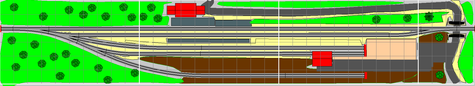

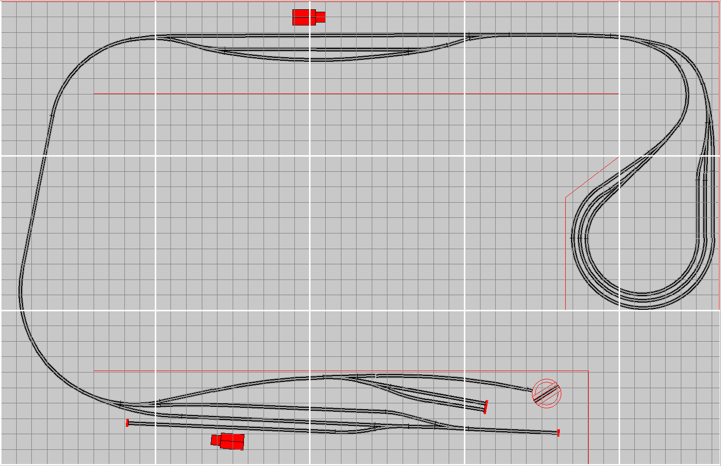

Messagepar fm46 » 18 Mai 2019, 10:06
Le projet
La modif. pour la gare du haut
Merci Jacques
