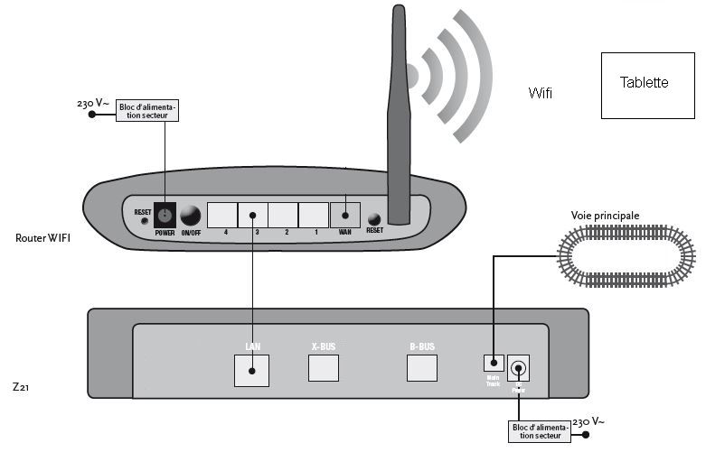

..BONJOUR....je possède une centrale ( z21 blanche start) liaison ( réseau wifi ) je passe pas par le réseau internet , je le pourrais vu que j'ai le cable , j'ai bien une MULTIMAUS , le logo de la z21 est bien installé sur ma tablette ( ANDROID ) a partir du programme V1.14 comme le V1.11 je ne le trouve pas , a partir de la tablette , j'ai essayé de programmer une loco sur une voie de programmation , tout les codes rentre bien la loco sursaute , mais après pour faire monté les curseurs il se passe rien roger

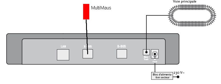

Je te propose de faire différents tests successifs pour voir ce qu'il en est.
  1. As tu vérifié que tu peux bien commander une loco à partir de la MultiMaus connectée à la centrale z21 sans connexion au routeur ?

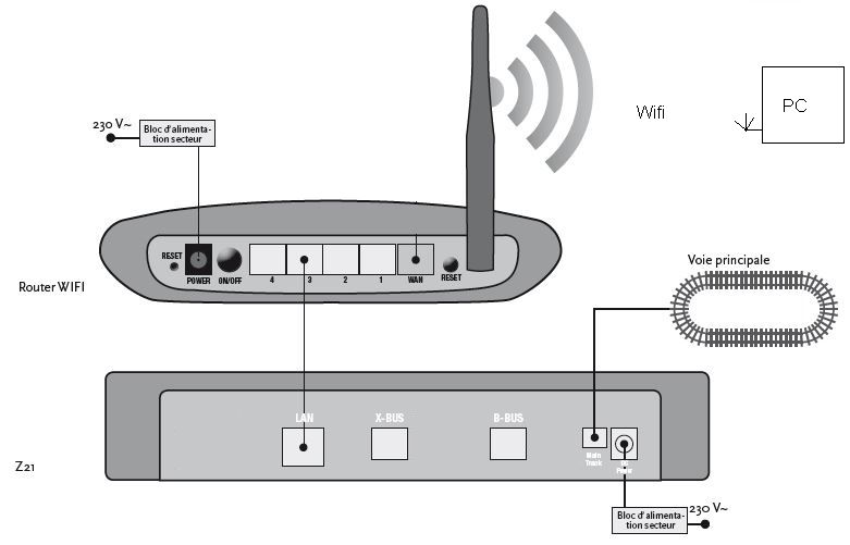

  2. Connecte la z21 au routeur Roco avec un câble réseau. Sur le PC, connecte toi en Wifi au routeur Roco sur le réseau qui doit s’appeler "Z21_xxxx". Sur le PC, utilise le programme Z21_Maintenance pour te connecter à la centrale z21 (bouton "Connect") et vérifie que la centrale est bien reconnue et qu'elle est bien déverrouillée. Puis essaye de commander une loco (menu "Options" puis "Loco Controller...").
  3. Connecte ta tablette Android en Wifi au routeur Roco sur le réseau qui doit s’appeler "Z21_xxxx" et utilise l'appli Mobile Z21 pour te connecter à la centrale z21 et pour commander une loco.

...BONJOUR ..j'ai bien vérifié de commander une loco a partir de ma MULTIMAUS sans connexion au routeur , et sa marche très bien , mais 13 locomotives fonctionnent . puis j'ai brancher le routeur a la centrale comme sur le plan , pris ma tablette , j'ai programmer une loco ,et il se passe rien . je suis rentrer dans paramètre sans fil et réseaux wifi il et marqué ( problème d'authentification dans la LiveBox B48A ), je pense que je suis pas connecter comme il le se devrait , je pense que je vais remettre le routeur dans sa boite , et le reprendre plus tard ..je te dit encore MERCI a toi et a PHIL pour votre intervention ...CORDIALEMENT roger

Pour le deuxième test :
  • tu as bien connecté la z21 au routeur Roco et pas à la LiveBox ?
  • C'est le PC que je te demandais de connecter au routeur Roco en Wifi, pas la tablette.
  • Éventuellement, si tu as des problèmes pour connecter le PC au routeur Roco en Wifi, tu peux aussi essayer en connectant le PC au routeur Roco par un câble réseau puis d'utiliser le programme Z21_Maintenance pour te connecter à la centrale z21 (bouton "Connect") et vérifier que la centrale est bien reconnue et qu'elle est bien déverrouillée. Puis essaye de commander une loco (menu "Options" puis "Loco Controller...") à partir du programme Z21_Maintenance.
