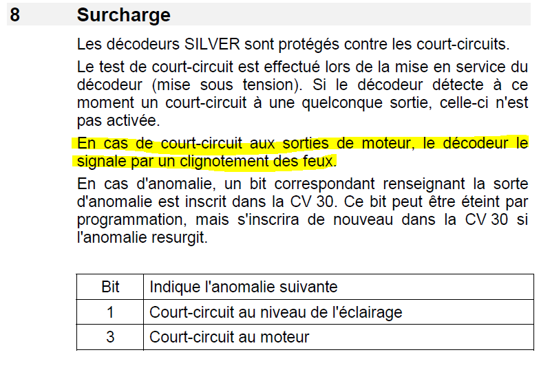

Messagepar ptitrain » 25 Mai 2020, 07:50
Le clignotement des lampes signifie un court circuit sur la sortie moteur, le décodeur se met en protection.
Sans titre.png (45.69 Kio) Consulté 3023 fois
