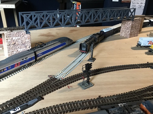

Bonjour, Petit nouveau sur ce site, je me présente : Papy de 73 ans à la retraite depuis 5 ans j'habite la région Bourgogne, passionné par le petit train, j'ai commencé un réseau de 7 mètres x 6 en forme de L.
Réseau analogique que je souhaite passer par étape en numérique. Ayant quelques connaissance avec la centrale z21 et la multimause Roco sur le réseau d'un ami; je serais attiré par la DIGIKEIJS DR 5000. Mais cette centrale me parait complexe à mettre en œuvre et je souhaiterais l'aide d'une bonne, patiente et compréhensible âme...!!! pour franchir le pas.
Je désirerais déjà passer en digital mes aiguilles ROCOLINE moteur 61195/96 : avec la centrale que me faut il comme équipement. Ou trouver le schéma de branchement etc...

Je te mets des photos car je ne vois pas ou brancher le boitier roco 10836 sur le z21 ?
