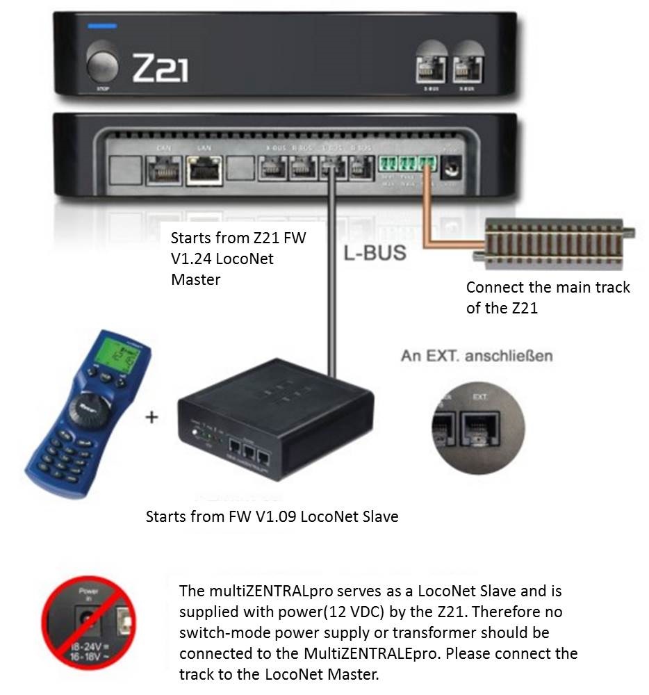

Bonsoir à tous,
J'ai besoin d'un petit coup de main, en effet j'ai respecté le schéma de raccordement de Roco entre la Z21 et la multiZENTRALEpro et cela ne fonctionne pas... :?
La multiZENTRALpro est bien raccordée, elle s'éclaire. La multIMAUSpro se connecte à la MultiZENTRALpro, mais cela n'a aucune action sur la commande des trains. Si par contre je connecte une voie depuis la multiZENTRALEpro, aucun soucis j'arrive à commander une locomotive, bien que cela n'est aucun intérêt puisque l'ensemble du réseau existant est commandé par la Z21. :|
Pourriez-vous m'aider ? Est-ce que cela pourrait être du à l'absence d'une mise à jour de la Z21 ?
Vous trouverez ce schéma ici :
