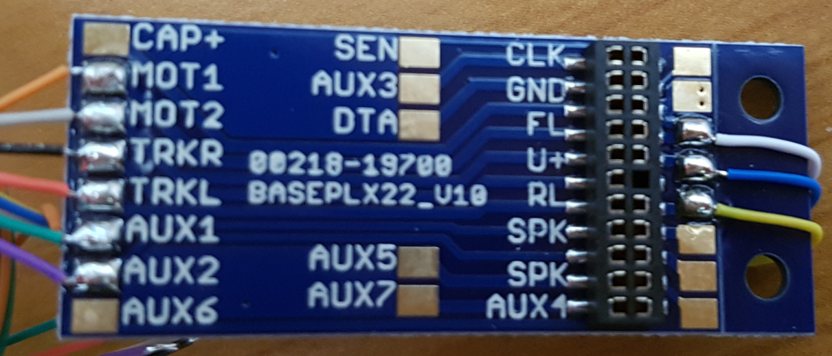

Sur l’adaptateur ESU 51958, j’ai les plots suivants :
• MOT1 et MOT2 pour le moteur,
• TRKR et TRKL pour le captage du courant via les roues
• FL et RL pour les éclairages
• 2 x SPK pour les hauts parleurs, ... je suppose
• GND pour la masse
• U+ pour la tension
• SEN pour ?
• DTA pour ?
• CLK pour ?
• CAP+ pour ?
• AUX1 à AUX7.
Soit donc les 21 plots du décodeur PluX22, mais pas de plot "AUX9" ni même "Charge" visible.
Quelqu’un sait il sur quel plot souder le fil blanc du PowerPack ?

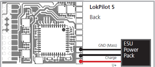

Dans la documentation en anglais du LokPilot 5, figure 17, page 33, on trouve ça :
Le plus simple est donc de connecter le PowerPack directement sur ces 3 plots du décodeur :
  • GND pour le fil noir
  • Aux9/PwrPackCtrl pour le fil blanc (Charge)
  • U+ pour le fil rouge
...Soit donc les 21 plots du décodeur PluX22, mais pas de plot "AUX9" ni même "Charge" visible.
C'est normal : dans la norme du PluX22, la sortie Aux9 n'existe pas !

J'avais effectivement vu ces pages, 20 et 33. Mais je n'avais pas imaginé que certaines des connexions ne passaient pas via l'adaptateur.
Je vais donc brancher le PowerPack directement sur le décodeur !
C'est pas sympa de la part d'ESU; les pastilles de soudage sur le décodeur font environ 1mmx1mm. faut être bon en soudure, tant pour viser physiquement la pastille que pour ne pas surchauffer les composants alentours.
