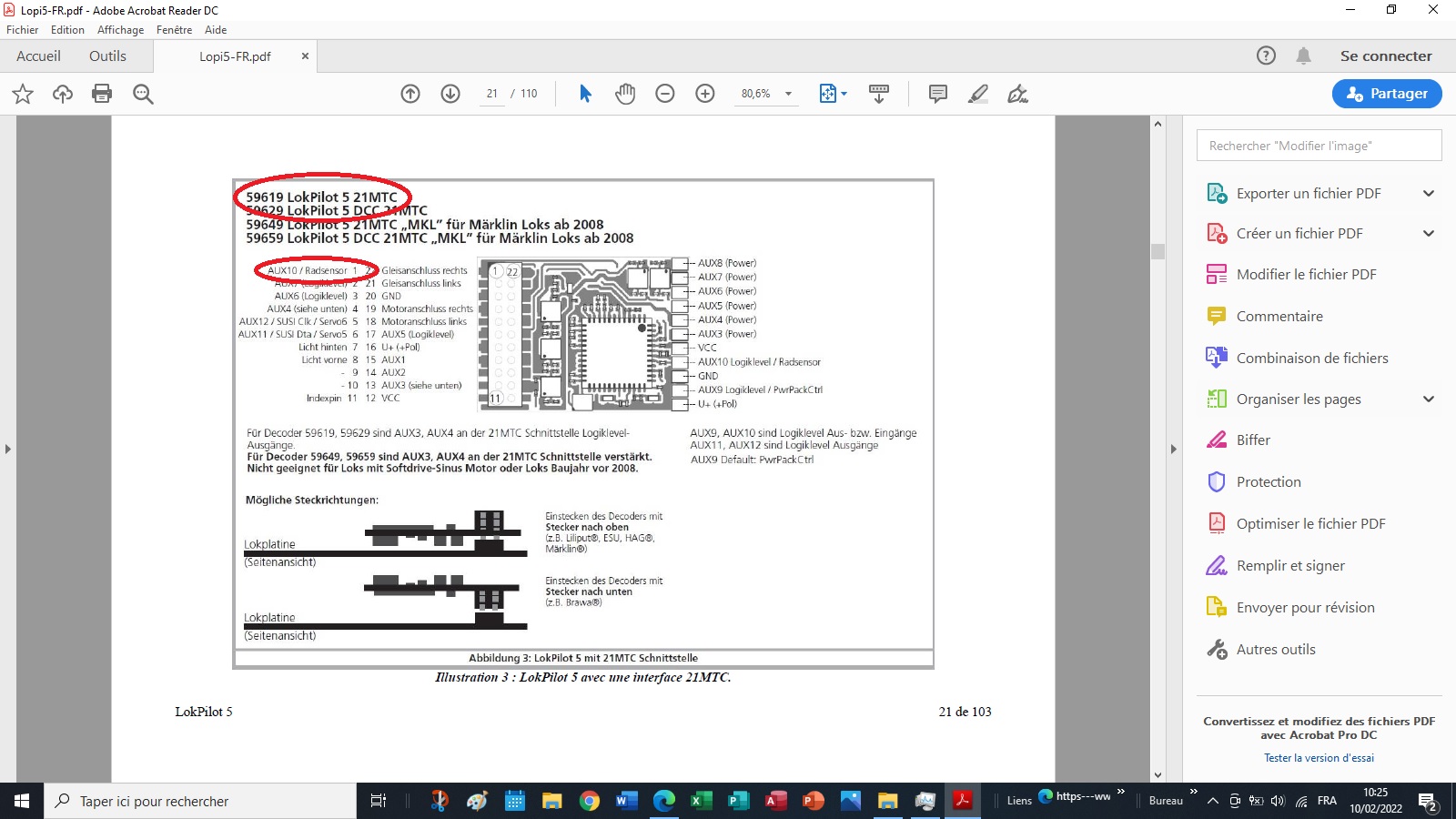

J'ai contouné le problème en montant un ESU Lokpilot de dernière génération ref 59619 multiprotocol, c'est du luxe puisque je suis en DCC Lenz classique.
Tout fonctionne bien sauf les ventilos de toiture normalement connectés sur AUX 7 et mis en marche avec F1, NOT F8 ? (F8 active et éteint le 3ème feux).

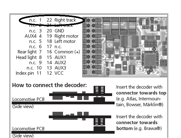

L'architecture des nouveaux LokPilot 21 broches est très différentes des versions précédentes en particulier le pin 1 relié à AUX10, les platines ne sont donc pas compatibles sauf avec celles concues par ESU !....
Brochage du 59619
et
Brochage V4.jpg (84.93 Kio) Consulté 8175 fois
Brochage V4

Messagepar champalbertjean » 13 Février 2022, 11:06
Le problème vient du fait que la platine est conçue par ESU et que seul ses décodeurs sont utilisables et encore pas tous (le Lokpilot 5 Basic n'est pas.
compatible). Zimo essaye de contourner le problème.
Voir les forums allemands livrés en Euro Dual en priorité dès nov 2021, ils sont vent debout contre cette pratique . Traduction par Google
RE: EuroDual - ESU Soundprojekt freigegeben. - 10 (stummiforum.de)
#245 von Flo_85 , 19.11.2021 09:20
Cela est dû à la conception de la platine de la locomotive. Sur la carte, il y a un contrôleur 5V pour alimenter les LED, les moteurs et, si disponible, les servos. Mais l’essentiel est que ce contrôleur est allumé via un aux, à savoir à partir de Aux10 qui se trouve sur la broche 1 de l’interface MTC21. Si ce curseur n’est pas activé via cette broche, rien ne fonctionne. Le projet fini d’ESU est bien sûr configuré pour que l’Aux10 soit toujours à un et que tout fonctionne. Si vous utilisez un autre décodeur (ou un décodeur d’ESU sans le projet terminé), vous devez d’abord basculer l’Aux10 en permanent.
Mais à part le Lokpilot/sound 5 je ne connaîtrais aucun décodeur qui propose cet Aux10 sur Pin1.
Il n’est malheureusement pas non plus documenté dans les instructions qu’il en est ainsi. Et que vous mettiez cette fonction élémentaire sur un aux de toutes les choses que seule ESU offre actuellement est aussi, eh bien. Un voyou ...
En fin de compte, cela ne peut être évité qu’en connectant la broche 1 de l’interface avec un câble avec VCC du décodeur. Ensuite, le contrôleur est toujours allumé.
Et ntre autre :
RE: EuroDual keine Lichtfunktion - 18 (stummiforum.de)
Non, pour que la lumière et le ventilateur fonctionnent en mode numérique, le convertisseur de tension situé à bord de la locomotive doit être activé. Cela se fait via la broche 1 de l’interface MTC, où le niveau logique doit être « 1 ». Seuls les décodeurs ESU Lokpilot et Loksound 5 proposent actuellement un Aux (Aux10) sur cette broche. Avec cela, vous activez le convertisseur de tension.
Alternativement, il n’y a que la possibilité de connecter Pin1 avec un câble avec Pin12 (processeur VCC). La façon la plus simple de le faire ici dans le Momment est de prendre les projets de l’ESU et de les enregistrer avec le programmeur de locomotive.
