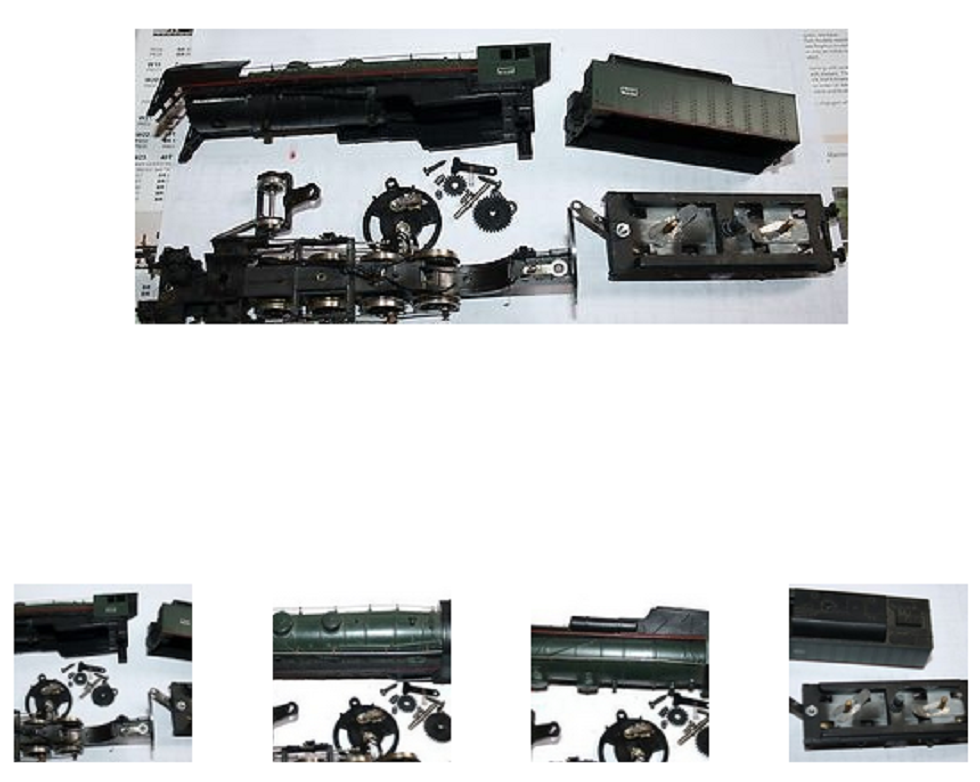

Bonjour, Je cherche a démonter une loco vapeur analogique ho : la 141 R de chez LIMA, le tender et la loco pour la digitaliser. J'arrive a démonter le tender mais pas l'arrière de la loco(coté cabine) Merci de votre aide.

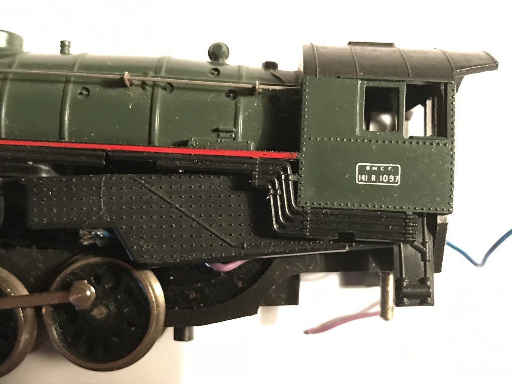

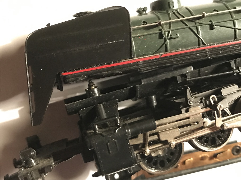

Messagepar jp1947 » 10 Février 2022, 12:47
Bonjour, j'ai rajouté 3 photos.

Messagepar c.delarnaque » 13 Février 2022, 17:24
Rien trouvé sur le net, as-tu réussi sans trop de casse ? Tu as pu démonter le bissel AR : pas de vis ou clip sous l'abri ? N'y a-t-il pas un ergot sous le plancher en AR de l'abri qui verrouille le tout au châssis ?

Messagepar railclubvierzonnais » 16 Février 2022, 18:47
d après ces photos il n a dévissé que 2vis: avant et celle du bissel arrière MAIS il faut dévisser aussi avec une pince plate liaison brillante loc /tender . Cette liaison est soudée à une borne du moteur
