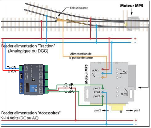

Je suis en train de construire mon réseau. j'arrive à la fin des menuiseries et étudie plus précisément le câblage.
Ma centrale est une Lenz LVZ100. j'ai l'intention d'utiliser TrainController et des LDT RS-8 pour la retrosignalisation.
je cherche à savoir comment câbler un moteur MP5 avec un décodeur ESU switchpilot3 servo. Est-ce seulement possible ?
Si j'ai bien compris, les trois fils de l'aiguille (une PECO electrofrog) doivent arriver sur l'AUX1 du moteur. Comment ramener ces fils vers le switchPilot ?
L'alimentation semble se faire en connectant les pôles M2, mais comment ? Avec les entrées J et K de ma centrale ? Avec une alim indépendante ?
La rétrosignalisation est-elle possible dans ce cas ?
Merci déjà pour votre attention et désolé si mes interrogations vous paressent triviales :oops: :mrgreen:

Attention : comme son nom l'indique, le SwitchPilot Servo permet de piloter des servomoteurs. Mais les moteurs MP5 ne sont pas des servomoteurs !

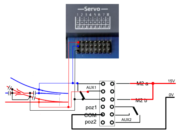

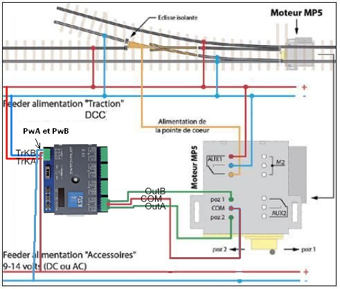

Avant d'investir et de faire des bêtises, pouvez-vous valider ce câblage SVP ?
Je n'ai pas figuré l'alimentation du switch (PwA et PwB) qui sera dédiée.

Pas tout à fait : la borne COM du SwitchPilot fourni déjà l'alimentation nécessaire.
Il faut plutôt faire ça :
