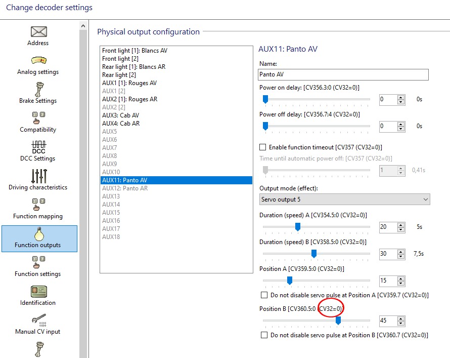

Voici ce que j'ai relevé avec mon lokprogrammer.
Panto avant.
BB9200 panto AV.jpg (114.32 Kio) Consulté 7794 fois

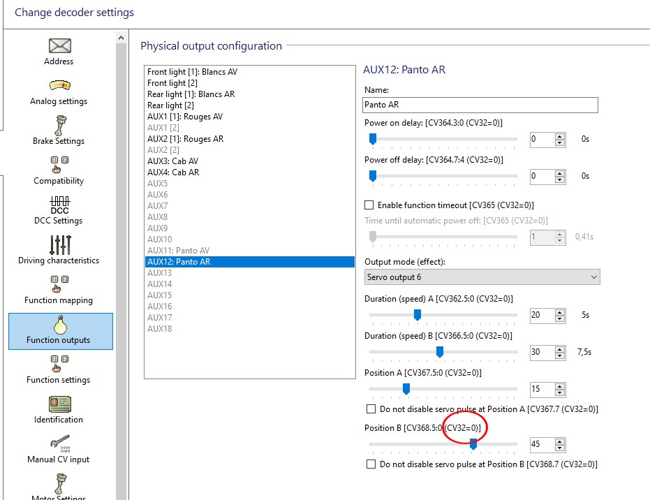

Panto arrière.
BB9200 panto AR.jpg (120.93 Kio) Consulté 7794 fois
