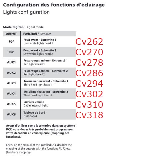

Ayant acheté deux locomotives Jouef HJ2439 et HJ2440 ce sont des BB 79000 Vossloh DE 18 , toutes deux équipées d'un loksound 5.
N'étant pas un pro du digital quelqu'un pourrait me dire quels CV il faut pour régler l'intensité des feux blancs et les feux rouges et éventuellement les feux de la cabine.
J'ai bien sûr consulté la notice de ce décodeur et je dois avouer que j'ai du mal à comprendre.
Merci d'avance.
René

Normalement voici les Cvs concernés
Leur valeur doit se situer entre 0 et 31
0 = luminosité minimum
31 = luminosité maximum
- Travailler en programmation directe, un seul engin sur la voie
- Avant toute modification, notez impérativement la valeur d'origine du Cv à modifier
configuration DE-18.JPG (70.01 Kio) Consulté 2794 fois

Messagepar rene-67500 » 27 Novembre 2024, 21:32
Alors là merci beaucoup, vraiment.
J'ai mis la machine sur une voie de programmation et changé les CV que vous m'avez indiqué.
Ils étaient tous à 31 par défaut.
Par contre n'étant pas un pro du digital je ne sais pas ce qu'est le mapping.
Encore merci. Bonne soirée.

Messagepar papy49 » 28 Novembre 2024, 22:30
Bonsoir les amis
Je vois que nous parlons du parametrage imparfait de Jouef sur la BB 79000
Inutile de tenter le parametrage des sorties auxiliaires par CV ça ne passe pas même en mettant la CV 32 sur 1
Il semble que le parametrage direct par CV est bloqué par le fabricant
La seule solution est de passer par le Lokprogrammer puis mapping et sortie output
On pourra d ailleurs baisser les volumes des sons en réglant ceux ci par les sound setting
J ai mis une heure à traiter la mienne qui maintenant est plus acceptable
J espère vous avoir aide
