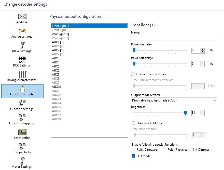

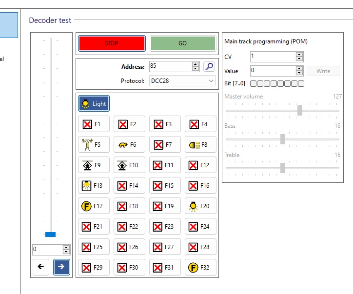

Après changement de l'adresse, seule la marche fonctionne. Aucune lumière (pas de feux quel que soit la sens de marche, pas de feu de cabine, pas de feux rouges).

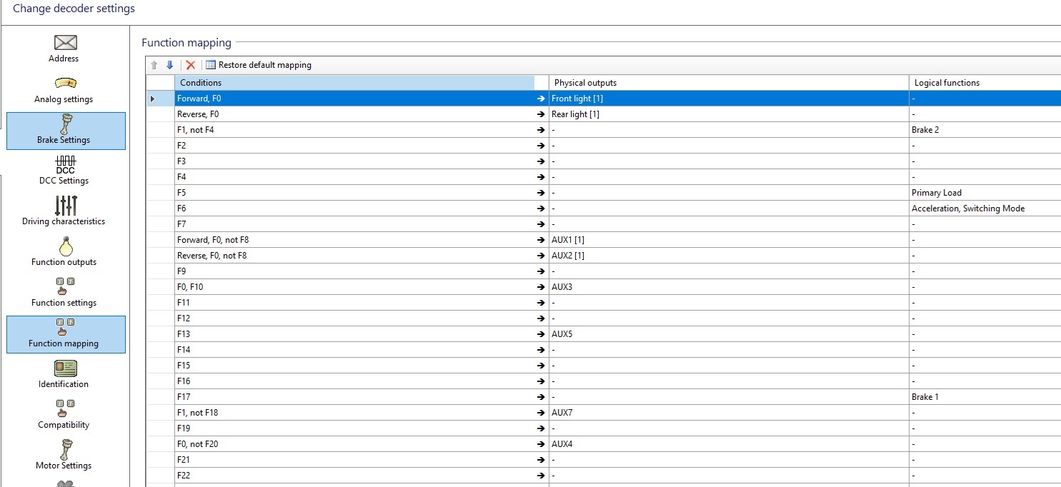

J'ai bien AUX1 attribué au 3 ème feu extrémité 1, AUX 2 pour le 3ème feu extrémité 2, AUX 3 feux de route, AUX 4 rouges selon sens de marche, AUX 5 cabine sens de marche. Mais aucune fonction n'est activée en mode test ou par la centrale Lenz

Le mode test
Fonctions de sortie
Function Output.jpg (99.61 Kio) Consulté 1902 fois
Fonction Mapping.jpg (179.57 Kio) Consulté 1902 fois
