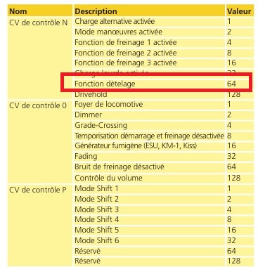

J'ai essayé de mettre dans:- les conditions CV 353=5 (à l'arrêt 1 + en avant 4) et CV 353=69 pour F1 64 + 5
CV 356=64 pour la fonction dételage
Je dois oublier une programmation ou faire une erreur car le dételeur fonctionne et la loco reste immobile.

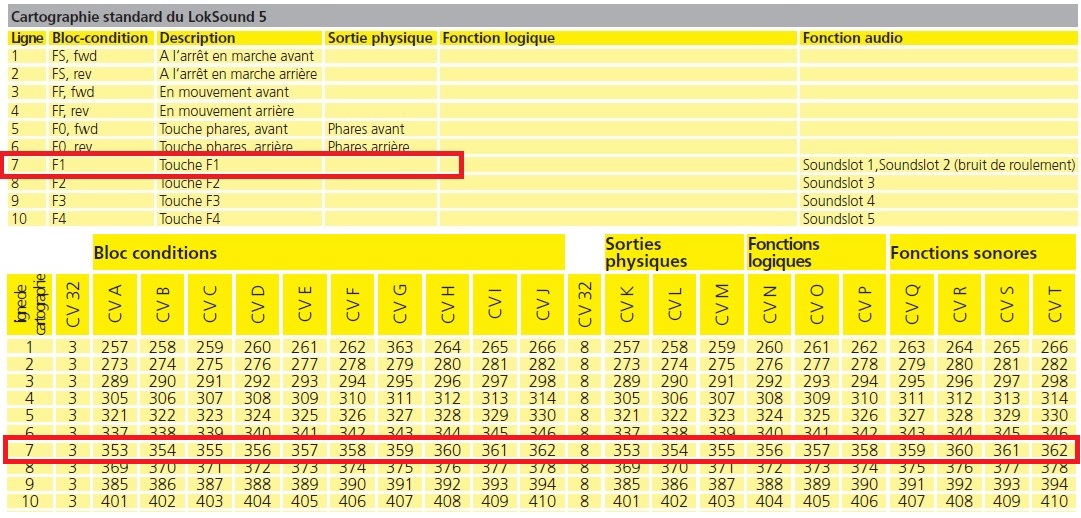

Messagepar f2019 » 03 Septembre 2025, 07:35
Bonjour ,
Si F1 actionne le dételage , essayé de configurer les CVs suivants le tableau de la cartographie ESU.
Jean-Pierre
fonction F1.jpg (260.8 Kio) Consulté 2712 fois

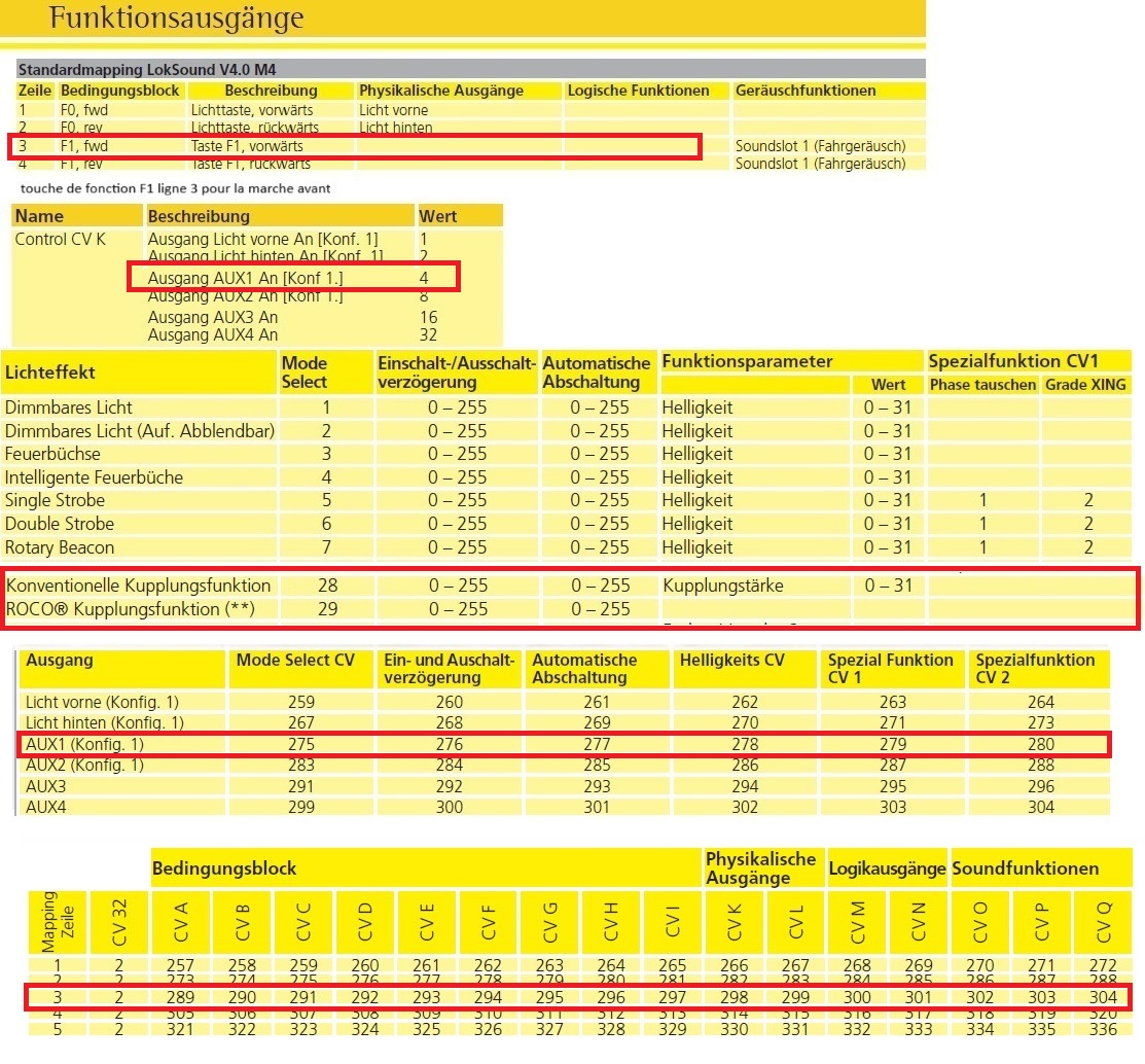

Messagepar f2019 » 04 Septembre 2025, 10:31
Bonjour ,
J'ai trouvé une nouvelle configuration sur le décodeur Loksound V4 .
Les CVs ne sont pas les mêmes , je ne sait pas si cela convient avec le V5.
Jean-Pierre

Messagepar infra » 04 Septembre 2025, 21:52
Bonsoir Jean-Pierre merci pour tes recherches pour me dépanner.
Je viens juste d'obtenir un fonctionnement du dételage par F.1 et AUX.1 avec déplacement de le loco.
Mais la programmation est plus-que fantaisiste !
Le CV N qui devrai être 356 pour dételage (64) m'activait le déplacement par F.5.
C'est très bizarre, on dirait qu'il y a un décalage dans les paramètres du décodeur.
J'ai donc mis 356 = 0 et Il a fallu que je mette 64 pour CV N en 292.
Là j'obtiens un fonctionnement correct. c'est a n'y rien comprendre la ligne 7 n'est pas respectée comme normalement.
