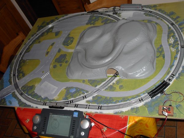

Comme je voulais tester un BM1, de retour à la maison, création d’une nouvelle piste d’essai, avec une zone isolée, branchement de l’EcoS, du BM1, mise en place de la loco (la même que celle essayer au club…) et …on branche.
Et là….ça marche… SUPER !!!!! la loco ET le BM1. ;)
Le mystère reste donc entier donc ………

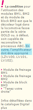

Rectification de dernière minute : sur la page Lenz concernant l'ABC, [url]http://www.digital-plus.de/f/digitalplus/digitalplus_abc.php[/url], on peut lire un encadré en haut à droite où il est écrit : "[color=#ff0000]En outre, l'amplificateur doit être approprié[/color] (LZV100, LV101, LV102)."
Ca veut tout est rien dire pour les autres marque que Lenz, mais ça veut surtout dire qu'on est amené à rencontrer des problèmes avec des centrales/amplificateur non compatibles, dont fait peut-être partie l'IntelliBox.
