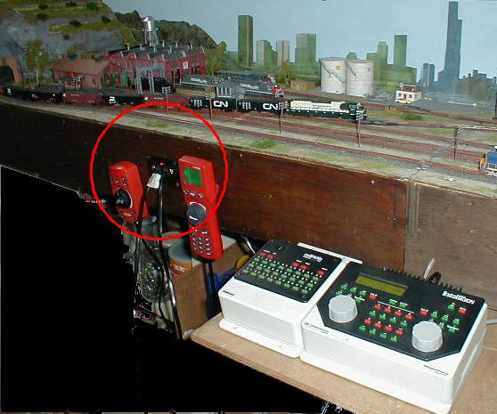

Re : Le tout numérique
Messagepar Murphy » 09 Septembre 2007, 17:52
Surtout dans le prix. Une Lokmaus 2 coute 20/25 €. C'est une 5 fonctions avec bouton rotatif.
Je les utilise sur mon réseau avec des prises en façade UTP de NCE soit branché sur l'ampli Roco, soit sur le prit Loconet de l'Intellibox.
