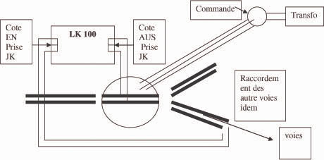

Messagepar greg29 » 06 Décembre 2005, 14:26
Le LK 100, il gère votre plaque tournante en un clin d'oeil (il gère d'ailleurs parfaitement la notre c'est super, net et sans bavure).
:) Auriez-vous une petite explication ou un schéma pour le branchement sur une plaque tournante Fleischmann S.V.P.

Messagepar papy49 » 11 Décembre 2005, 14:44
Voici le schéma

Messagepar greg29 » 11 Décembre 2005, 15:19
OK,
merci Eric.:)
Je suppose que je conserve deux éclisses isolantes sur chacune des voies qui arrivent vers le pont tournant.
Vivement Noel que mon LK100 arrive.;)
Bon train et à bientôt.
Gregory29
greg29
Inscrit le : 06 Décembre 2005, 01:00
Re : LK100 et plaque tournante
Messagepar papy49 » 11 Décembre 2005, 15:27
:) greg ... mais non AUCUNE ECLISSE ISOLANTE N EST A PREVOIR bien sur ton réseau est tout en digital et c'est ton LK 100 qui fait le boulot tu l'entendra fait "tic" quand il detectera le court circuit et le sens du courant sera rétabli
c'est pas beau le digital hein !
bye
Messagepar greg29 » 11 Décembre 2005, 15:41
Ah ! Super !
Merci,
c'est beaucoup plus simple que je ne pensais.
Gregory29
greg29
