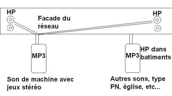

Messagepar Julien » 22 Janvier 2008, 22:27
Allez, je te donne une idée, il te suffit d'utilisé un soft style audacity.
Il te permettra de jouer avec le stéreo et donc d'avoir un son de train corail qui passe de par exemple de gauche à droite, et si ton réseau n'est pas trop grand, de mettre deux HP connecté a un lecteur MP3 clé USB sur lequel tu met des sons, par exemple d'une rame de corail, d'un autorails etc... et il ne te restera plus qu'a choisir ton son et lorsqu'un train passera tu aura le sentiment qu'il arrive d'un HP et par vers l'autre. Ensuite tu peut acheté une autre clé MP3 a 10€ env. pour diffusé différent sons.
Dit ce que tu veut faire, je pourrais peut être t'aider.
Pour ce qui est des sons soit quelqu'un en as ici André peut être... soit tu va les enregistrer sur le bord des voies, soit tu prend Train Simulator et tu enregistre les sons produit par le jeux, sinon si tu as un DVD de LR, tu as des sons de train, il ne te reste plus qu'a les enregistrer.
Le cout sera probablement bien inférieure a un système tout fait.
Sinon le digital pourrait peut être te permettre de faire quelque chose mais avec loksound + HP d'ambiance.
