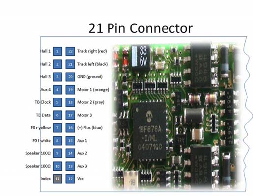

Juste une petite question:quelle sont les différences entre un décodeur avec prise nem 8 broches et
21 broches:?: Je suppose que c'est au niveau fonction,non
Ogive40
Re : Décodeur 21 Broches
Messagepar youyoule » 04 Mai 2008, 12:07
[quote][i]Julien des Landes... à écrit :[/i]
21 broches:?: Je suppose que c'est au niveau fonction,non [/quote]
La différence c'est le connecteur ! ;)
Les décodeurs sont les mêmes!
C'est juste que l'on peut câbler plus de fonction que sur une prise 8 broches, qui ne supporte elle que 3 fonctions câblées dont 2 pour l'éclairage en Général. les autres fonctions supplémentaire sont à câbler directement par les fils sur le machine. ce qui peut rebuter certain.
Connecteur 8 broches : 2 prises courant, 2 alimentations moteur, 1 masse, 2 fonctions éclairage Av et Ar, et 1 fonction supplémentaire, le reste ne peut pas être câblé sur le connecteur 8 broches. (comme son nom l'indique)
Du coup le connecteur 21 broches permet plus de connections et surtout de ne pas utiliser son fer à souder pour connecter les fonctions supplémentaire. (dommage :mrgreen: )
Voila l'unique différence aujourd'hui.
Nul doute que d'offrir plus de connections incitera les fabricants de décodeurs a nous offrir plus de fonction. A suivre donc ... ;)
