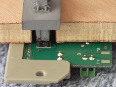

Sur votre décodeur vous avez deux borniers.
Celui du côté gauche près du condensateur et celui du côté droit près du T1. Pouvez-vous me dire où je place la phase et le neutre.
D'avance
Merci à vous
J.-P.

Messagepar digi-code » 12 Décembre 2009, 00:11
En DCC il n'y a pas de sens pour le branchement le signal est symétrique.
(cependant pour la prog sur une IB !!)
Il faut brancher le décodeur sur la sortie DCC de la centrale, c'est le circuit qui alimente la voie.
Phase et neutre sont des appellations réservés au courant secteur (celui qui alimente nos maisons).
NE PAS BRANCHER LES DECODEURS SUR LE SECTEUR,MERCI !!! :oops:
T1 et T2 sont les noms des piste de test sur le côté de la carte.
Le connecteur DCC est J2 la sérigraphie est sur l'autre face.
Je rappelle qu'il est possible d'alimenter le décodeur en courant continu (une pile de 9V par exemple).
Suivant la polarité appliquée le signal reste au carré ou passe en test et fait défiler toutes les combinaisons possibles.;)
