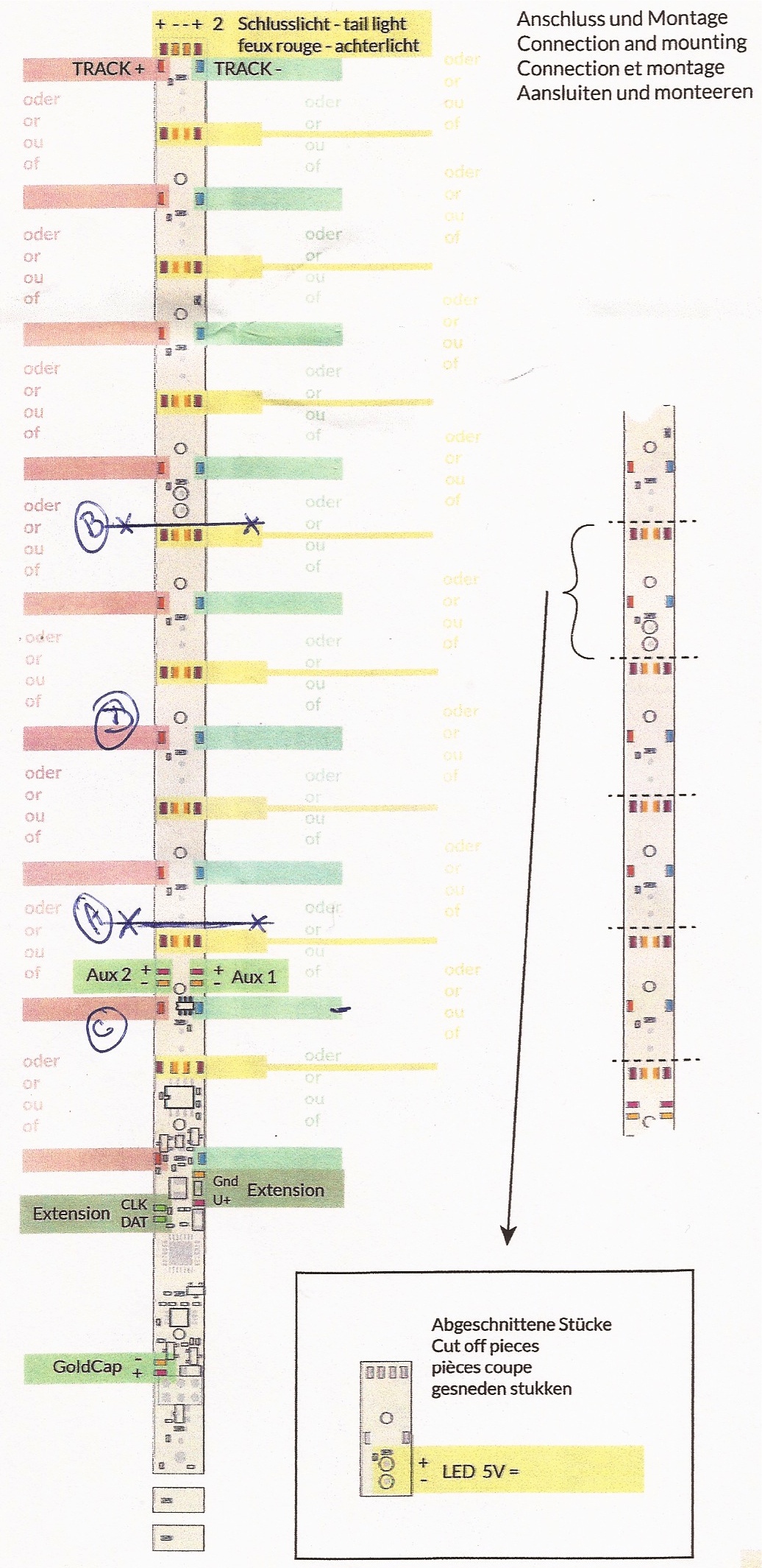

j’ai acheté une platine de leds (Wekomm) pour éclairer 3 petits wagons. J’ai donc découpé la platine en 3 et je voudrais les relier (par les attelages), mais je ne sais pas où souder les fils sur la platine. Voici le schéma fourni par Wekomm.
Les découpages sont en A et B. J’ai soudé les fils qui relient les roues et la platine en C. Donc, cette partie marche très bien. Maintenant, je voudrais relier la 2ème partie de la platine. J’imagine que je dois relier D mais où ? Directement sur les roues ? Sur la 1ère partie de la platine (celle déjà raccordée au réseau) ?
Merci par avance pour vos explications/solutions.
