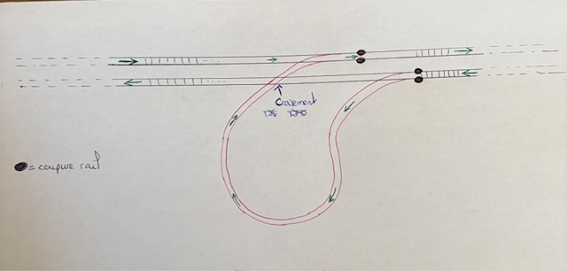

Je débute enfin mon réseau en digital. Celui-ci ci et en HO, rails Peco 100 dans la partie cachée et 75 dans sa partie visible. Double voie et les trains rouleront à gauche.
Je rencontre une zone de ma partie cachée qui soulève bcp de questions concernant le câblage à faire. Car il s’agit d’une boucle de retournement avec un croisement à la fin de celle-ci juste avant qu’elle se termine dans la voie “d’en face”.
Cf la photo
J’ai fait des recherches pour gérer la boucle de retournement et je ne suis pas très favorable aux composants qui laissent se produire le court circuit et le corrigent aussitôt (type Lenz LK 200), je préfère la méthode qui permet de détecter que le convoi va quitter la boucle et va rectifier la polarité avant qu’arrive le court circuit.
Mais je ne sais pas quoi faire avec le croisement (ce n’est pas une TJS ou une TJD) car j’imagine qu’il contrarie le câblage attendu de la boucle.
Aussi j’aurais besoin de vos conseils pour agir correctement, et je débute ;)
Et enfin l’idéal serait que l’aiguillage de sortie de boucle se positionne en position déviée quand le train s’apprête à quitter la boucle.
Au plaisir de vous lire
Julius

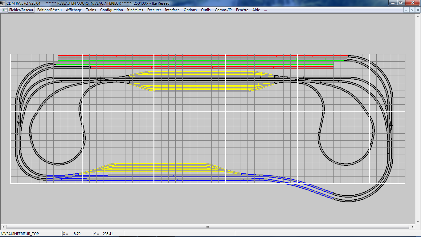

Messagepar julius » 11 Août 2025, 12:25
Bonjour Alain
C’est un double ovale et le croisement sera le SL94 Peco si je prends l’insulfrog ou le Peco unifrog PESLU8364.
Voici le double ovale. Les voies en vert et rouge à l’arrière indiquent les rampes vers le niveau zéro
On y voit la boucle et son croisement sur la gauche… et sa jumelle sur la droite
niveau -1.png (129.38 Kio) Consulté 5189 fois
Je pense, à force de recherches, avoir compris les prémices (mettre 4 éclisses isolantes sur les 4 rails au cœur du croisement) mais je suis perdu pour câbler tout ça et au final je ne sais plus où mettre les coupures de la boucle aussi
Bonne journée, Julius

Messagepar pierrebayle » 11 Août 2025, 15:42
Tout d'abord une remarque : la question n'est pas posée au bon endroit puisqu'elle n'a rien à voir avec les décodeurs LEB. Ceci qui pourrait limiter les réponses et rendre le sujet peu visible.
Pour en revenir à la question à partir du moment où les deux appareils de voies concernés ne sont ni des TJS, ni des TJD il n'y a pas de boucle de retournement à proprement parlé puisque le retour s'effectue sur une autre voie avec des sens de circulation bien différenciés. Si j'ai tout compris, à priori il n'y a pas de communication entre les deux sens de circulation. Par contre si les éclisses isolantes sont nécessaires il faudra bien penser à réalimenter les croisements en fonction de la position des aiguillages encadrants.
La meilleure solution est de réaliser un petit montage "à blanc", c'est à dire indépendamment de votre réseau et voir comment ça se comporte. Afin de limiter les sollicitations de la centrale une alimentation analogique sera largement suffisante pour valider votre montage.
Si toutefois il y a un court-circuit ou bien si vous décidez d'utiliser des TJS (ou TJD), je suis complètement d'accord avec vous quant à la mise en place d'un câblage avec basculement des polarités après détection d'un court-circuit. Pour ma part c'est un non-sens sur le plan électrique. Il est largement plus logique de d'installer des détections afin de basculer les polarités sur une zone dédiée et appropriée.
J.

Messagepar julius » 11 Août 2025, 16:49
Mince je n’avais pas vu que j’étais dans une sous-rubrique, mauvaise manipulation :(
Les 2 voies peuvent être amenées à communiquer au travers des autres aiguillages du circuit que ce soit au niveau présenté ici ou au niveau supérieur.
Bonne idée de tester cela séparément j’avoue ne pas y avoir pensé
Il va falloir que je planche sur comment alimenter ce croisement et tenir compte de l’aiguillage qui lui fait suite…

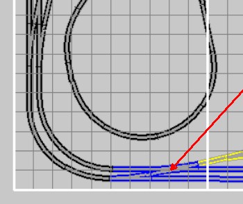

Messagepar alain.trinquet » 11 Août 2025, 21:44
julius a écrit:...
Peux tu préciser sur le niveau inférieur et sur l'autre niveau les types des appareils de voie (TJS, TJD, croisement) ?
Par exemple, dans le coin en bas à gauche du niveau inférieur, est-ce un croisement ou une TJS ou une TJD ?
