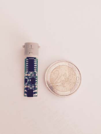

Le Nouveau Décodeur Digital LEB
25mm sur 9mm et 2mm d'épaisseur un point c'est tout. et à l'intérieur de cette surface tout ce qu'il faut pour réaliser la signalisation de votre réseau
La version qui sera en vente permettra de gérer un signal complet jusqu'au Rappel de Ralentissement.
L'installation est des plus simple puisque l 'on remplacera la platine classique par le décodeur numérique. LEB proposera le signal complet qui sera donc à choisir entre les deux possibilités platine classique ou décodeur.
Le raccordement effectué par soudure de deux fils au DCC on procède au paramétrage du decodeur grâce au "Bouchon de paramétrage" en suivant les consignes de la notice qui sera téléchargeable sur le site LEB, notice que nous proposerons des sa sortie début 2017 en lien sur ESPACERAILS.

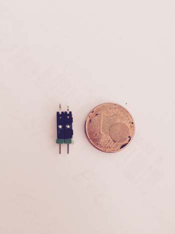

Le Bouchon de Paramétrage Digital LEB
Une Led (ici au verso de la photo présentée de la platine du bouchon) vous aidera pour acter les états lumineux souhaités. Un seul bouchon de paramétrage est nécessaire pour tous les signaux. Lors de vos achats choisissiez un signal vendu avec ce bouchon de paramétrage indispensable puis sans bouchon pour vos achats suivants.

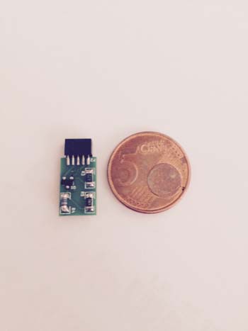

La Fiche de liaison totalement Optionnelle
Cerise sur le gateau vous pourrez si vous le souhaitez souder la petite fiche had hoc de liaison puis souder sur vos fils sur une petite fiche femelle, il vous suffira alors le brancher la fiche femelle avec la fiche male soudée aux 2 entrées DCC déjà évoquées. Cette option vous permettra si besoin d'enlever le signal sans dessouder mais en débranchant la prise, voila qui est pratique.
Cette même petite fiche peut aussi être utilisée sur l'ancienne gamme des signaux avec des bornes à vis.

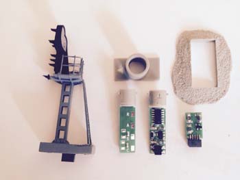

Voici une synthèse des 3 dispositifs avec un rappel de la photo du décodeur digital
Voici donc les détails de cette superbe nouveauté de Noel 2016 bien sur d'autres infos seront disponibles sur le site LEB en début 2017

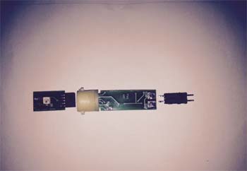

Le bouchon de paramétrage - Le décodeur - La fiche de Liaison
