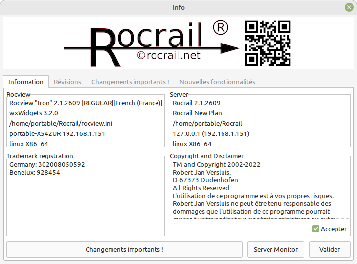

Quelle version de rocrail ?
Un fichier exemple de paramètres rocrail SVP pour tester ?

Messagepar Jean-Eric » 14 Octobre 2022, 15:19
En pièces jointes les infos demandées.
Merci pour votre aide.
Jean-Eric
La centrale est connectée à l'ordi via un module PR4.
version rocrail.png (82.17 Kio) Consulté 10769 fois

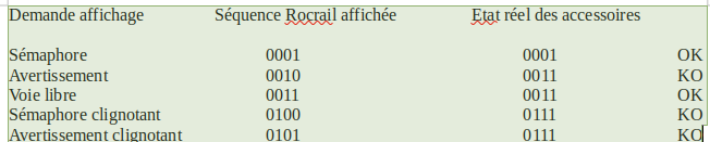

Je confirme mon impression décrite dans mon premier message à savoir:
les séquences envoyées par Rocrail sont conformes, 0000 pour un carré 0001 pour le sémaphore sauf que seuls les "1" sont pris en compte c'est à dire
que partant de la situation 0000 je demande sémaphore 0001 l'affichage du signal est ok puis je demande carré séquence envoyée 0000 correcte mais le signal reste à sémaphore puis je demande Avertissement séquence envoyée 0010 correcte mais c'est voie libre qui s'affiche sur le signal ce qui normal car les adresses contiennent 0011 Le "0" de l'adresse 201 n'a pas été pris en compte lors de l'envoi des séquences Carré et Avertissement.

Certes ce qui est affiché par Rocrail est conforme à la table d'allumage mais je ne suis pas certain de ce que Rocrail envoie !
J'ai vérifié l'état des accessoires avec ma manette Digitrax ce qui donne:
Etat initial des accessoires 0000
Etat des accessoires.png (18.11 Kio) Consulté 10716 fois
A croire que seuls les "1" sont envoyés ou que ma centrale ne prend pas les "0" (mais je n'y crois pas!)
