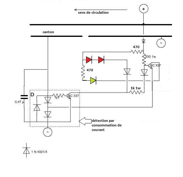

Messagepar ti53 » 01 Décembre 2012, 19:50
, je te fais un petit schéma dès que j'ai le temps; tu verras, ce n'est pas compliqué...
TF

Re : Besoin de vos conseils
Messagepar ti53 » 01 Décembre 2012, 22:39
voila le schéma de base, après, je peux le modifier selon ce que tu veux faire...
Donc, il me faut des critère précis...
TF
ti53
Message(s) : 94
Messagepar ti53 » 02 Décembre 2012, 09:54
je viens de regarder la ref que tu m'as donné : ce détecteur peut tout a faire remplacer le petit montage donné ci dessus.
Le principe de fonctionnement est le même, mais ils utilisent des relais inverseurs pour les sorties; cela revient au même : tu as donc le choix entre faire toi même ces petits montages, ou acheter ce module.
Je te met un schéma du module avec les différents branchements a effectuer :
[img]http://jcbecker.free.fr/Modelisme/Electronique/Viessmann/5206/5206_photo_commentee.jpg[/img]
TF
