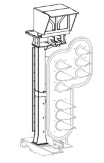

Messagepar victor 77 » 12 Février 2019, 13:21
Bonjour JF,
Voici le type de caisson double dont je te parlais. Comment réaliser une deuxième sortie d'option? ;)
A bientôt!

Messagepar victor 77 » 12 Février 2019, 16:54
Re JF,
Le dessin trouvé ne représente pas le type d'affichage qu'il y aura, c'était plus pour le principe.
Mais voici précisément ce que le double caisson vas afficher :
Le signal (ou plutôt les signaux car il y en a deux) sont des carrés de sortie de gare effectivement.
Pour répondre à ta question voici les possibilités d'affichage avec les ID et les tableaux lumineux :
- ID1
- ID1 + ID2
- ID1 + ID2 + TECS
- TECS (à confirmer, je vais me renseigner pour le TECS sans les ID)
- G
- Tout éteint
Si tu le souhaites je peux aussi te donner les combinaisons ci dessus avec les codes couleurs des autres feux.
Merci! ;)

Messagepar digi-code » 12 Février 2019, 17:52
- ID1
- ID1 + ID2
- ID1 + ID2 + TECS
- G
- Tout éteint
Dans ce cas tu peux câbler le TECS sur ID3 et G sur Option
PAS DE SOLUTION (simple pour l'instant)
JF

Messagepar victor 77 » 12 Février 2019, 18:05
Merci JF,
C'est la conclusion que je me suis faite en relisant la notice des décodeurs > TECS câblé sur l'ID3 et G sur l'option.
Mais je me renseigne pour le TECS sans ID. J'ai un affreux doute sur la combinaison d'ouverture de l'IPCS.
Merci en tous cas! :)
