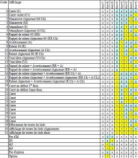

Messagepar ptitrain » 22 Juillet 2009, 20:18
Pour tester les décodeurs, tu doit le brancher sur la sortie DCC de ta centrale, paramétrer 5(ou 8) accessoires dans l'ECOS (voir la notice ECOS), aux adresses 9, 10, 11, 12, 13, (14, 15, 16 si ID et option) si CV non modifié (sortie d'usine), puis effectuer les combinaisons suivantes.
ptitrain
Message(s) : 43
Re : Foire aux questions décodeurs de signaux
Messagepar ptitrain » 22 Juillet 2009, 20:23
Voici une version plus lisible/

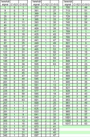

Bonsoir Jean-François,
Je souhaiterais revenir sur l'adressage du décodeur.
J'ai compris qu'il s'effectue à partir de 2 adresses module (CV513 et CV521).
Par contre, j'aimerais obtenir des précisions quant aux valeurs qu'il faut leur affecter. Est-ce la première adresse de chacune des 4 adresses accessoires ?
Pourriez-vous préciser, à l'aide de quelques exemples.
N'ayant pas possibilité de réinitialiser la configuration 'usine' (en tout cas je ne sais pas si cela est possible), je n'ose m'aventurer à modifier les CV.

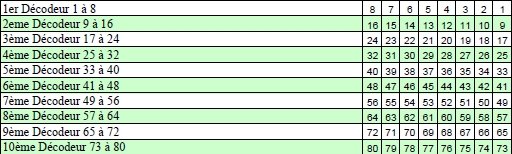

Messagepar ptitrain » 31 Juillet 2009, 21:01
Voici un tableau pour t'aider.
La pièce jointe 20090731210106.jpg n’est plus disponible

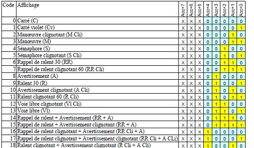

Messagepar 68000rmc50 » 22 Septembre 2009, 20:15
Nous venons d'acquérir le signal 2 feux (CarréViolet, Manoeuvre).
Je l'ai testé avec son adressage usine (9,10,11,...).
La centrale utilisée est une Lenz. Je pilote l'animation du signal partir d'une LH100, ainsi qu'à à partir d'un logiciel que j'ai développé (plus commode pour commuter les adresses).
D'après le tableau fourni sur ce forum, le CarréViolet (violet) devrait s'obtenir avec la séquence 1 0 0 0 0 x x x (addr9, addr10, ....), le signal manoeuvre (blanc) avec la séquence 1 1 0 0 0 x x x.
Or, je constate le comportement inverse : feu blanc au lieu du carré, feu violet fixe au lieu du feu manoeuvre, que ce soit avec les 2 modes de pilotage.
Les animations 'Tous Feux Allumés', 'Tous Feux Clignotants', 'Tous Feux Eteints' fonctionnent correctement.
Il s'agît du premier signal dont nous disposons avec un CarréViolet.
Je suis perplexe. Pourrait-il y avoir une inversion dans votre tableau des combinaisons.
