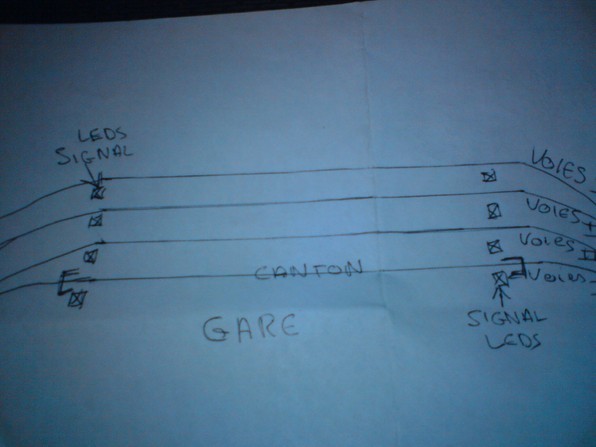

Messagepar jc » 02 Décembre 2012, 20:04
Voila pour petit schema vraiment basique

Messagepar ti53 » 02 Décembre 2012, 20:19
J'ai du mal a comprendre ce que tu veux faire exactement :
-Tu veux que les feux en gare changent en fonction du canton suivant ou du canton de la gare?
[quote][i]TERRY Claude à écrit :[/i]
Pour le fonctionnent gemeral tu a bien compris, le train arrive en gare le signal se mais au rouge automatiquent, s'arret, pour conduite loco cela se fait a pilotage manuel du train, ensuite passage au vert se fera manuellement par action poussoir.
pour repondre aux reste de té questions j'y repondrai tous alleur
Merci vraiment de ton aide [/quote]
d'après ce que tu dis la, tu veux que le feu passe au rouge lorsque le train arrive en gare et que tu puisses passer le feu au vert lorsque tu le souhaite?
Il faut que tu me dise exactement et clairement ce que tu veux faire, sinon je ne peux pas t'aider...

Messagepar jc » 02 Décembre 2012, 22:04
Ok, ont va essayer, imagine un ovale, divisé en 4 cantons, le 1er serai celui que tu vois en zone de gare, meme chose sur les 4voies de la gare se qui revient a dire que nous somme sur le 1er canton.
Donc 1er cas : le train fait que passé ex: sur voie 1, les signaux de la voie de passage se mettent automatiquement au rouge sur les 2 signaux, puis passe au vert au passage du 2eme canton
jc
Message(s) : 46
Re : Besoin de vos conseils
Messagepar jc » 02 Décembre 2012, 22:15
2eme cas : je pilote le train manuellement il arrive sur canton de gare donc 1er canton, signaux passe au rouge automatiquement.
arret du train par pilotage manuel, est sais la que intervient sur passage manuel pour activé les feux au vert, avant que le train repart en pilotage manuel.
J'espere que j'ai etait suffisament clair.
Salutation
jc
Message(s) : 46
Messagepar jc » 02 Décembre 2012, 22:24
Donc je voudrai asocié un systeme de detection automatique, gestion des feux automatique, et en paralelle un systeme manuel, c'est pas simple a expliquer, mes je pense avec les indications que je tes détaillée plus, sa devrait le faire
