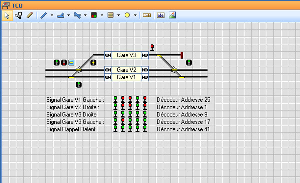

J'ai une petite question (bete surement) par rapport au fichier des test RRTC sur les decodeurs LEB et les adresses.
J'ai bien compris pour les décodeurs adresses 1 à 5 pour commander les signaux.
Par contre je comprends pas pour les adresses dans les proprietes du signal RR (Bal) et signal RR (complexe) qui ont des adresses en 901 et 911. Pourquoi ces adresses ???
Merci de me donner un explications s'il vous plait

Messagepar fredcmn » 29 Septembre 2011, 19:03
Pour la commande des signaux en fonction des 5 etats j'ai compris le principe et l'adressage (5 lignes en partie basse de la copie d'écran )
par contre les signaux représentés prés des voies V2, V1 et V3, les adresses commencent par 901 etc.
Ces representations de signaux RRTC servent bien aussi a commander les signaux ?? et donc pourquoi une adresse en 901 et autres ???

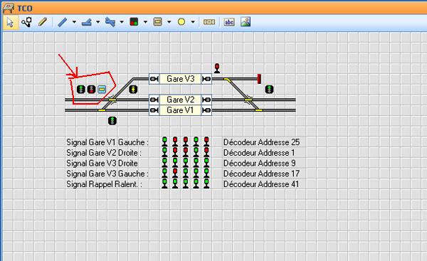

Messagepar fredcmn » 06 Octobre 2011, 18:38
Je relance ma question car toujours pas de réponses
par contre les signaux représentés prés des voies V2, V1 et V3, les adresses qui commencent par 901 etc.
voir sur image ce qui est entouré en rouge.
Merci d'avance

Messagepar alain.trinquet » 06 Octobre 2011, 20:29
J'avoue que j'ai aussi un peu de mal à comprendre ta question.
Est ce que tu souhaites savoir pourquoi l'adresse 901 a été choisie ? Antoine doit pouvoir te répondre mais je crois que ce sont des signaux fictifs qui ne servent qu'à essayer de visualiser au mieux sur le TCO l'état du signal. Donc pourquoi pas l'adresse 901 puisque ces 2 signaux n'existent pas réellement ?

Messagepar papy49 » 06 Octobre 2011, 21:15
Salut
je vais laisser antoine répondre mais ces signaux fictifs ont été placé pour simuler des signaux plus complexes que les signaux à 3 feux a cette époque la version Gold ne permettait pas d'afficher des signaux francais ce qui semble etre le cas maintenant donc si tu possedes une Gold tu peux maintenant t affranchir de ces signaux fictifs

Messagepar digi-code » 06 Octobre 2011, 22:16
Ne connaissant pas du tout le logiciel je ne sais à quoi correspondent ces adresses.
Elles me paraissent cependant hors du champ d'adressage des accessoires et sont probablement fictives
