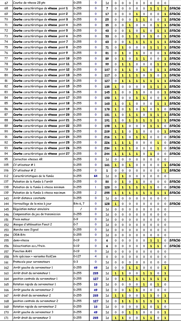

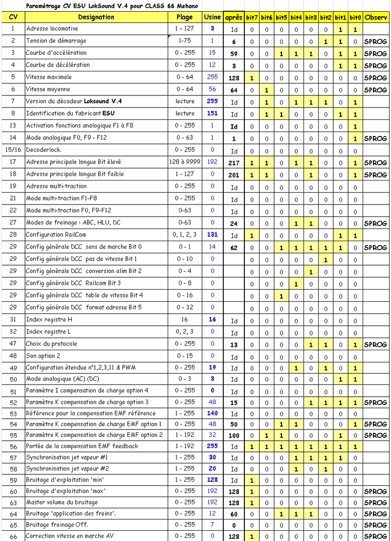

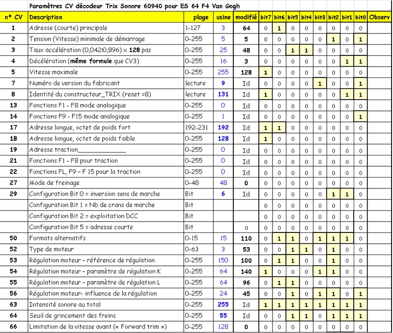

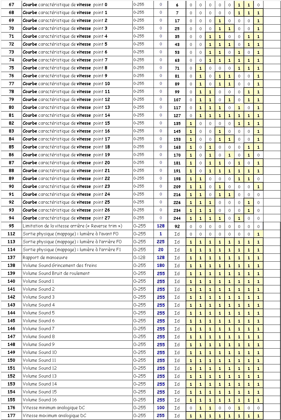

Hello Roger,
il va te falloir agir sur les CV
CV-3 : Courbe d'accélération (plages 0 - 255) pour cette CV il y a une formule théorique que tu va retrouver dans le tableau de la ES-64
CV-4 : Courbe de décélération (plages 0 - 255) idem CV3 mais je n'ai pas toujours appliqué la formule en fonction des essais ;)
CV-5 : Vitesse maximale (plages 0 - 64)
CV-6 : Vitesse moyenne (plages 0 - 64)
La courbe caractéristique des vitesses va des CV 67 à la CV 94
ci-dessous un extrait des tableaux (sous Excel) que je me suis fait pour toutes mes locos passées (environ 70) sur voie de programmation avec un SPROG (petit boitier relié au PC) bien pratique pour faire ça confortablement.
Tu remarquera que certaines valeurs vont au delà de la plage théorique ! c'est qq chose que je ne sais pas expliquer car après essais j'ai mis les valeurs qui convenait le mieux. Où bien pour les adresses longues ça c'est fait automatiquement. Je sais c'est empirique mais ça fonctionne bien ainsi.
Le 1er fait avec un LokSound
Le 2ème avec un Trix Sound

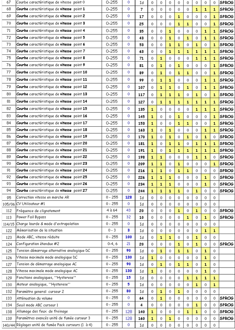

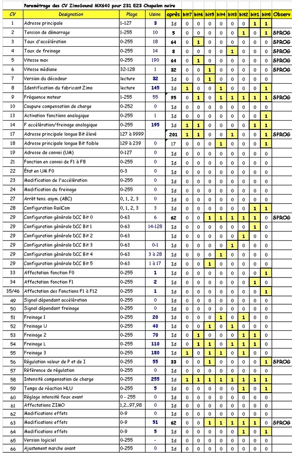

Et le 3ème un ZimoSound
Donc pour la lecture des tableaux les chiffres en bleu sont ceux qui étaient programmés dans le décodeur en usine et la colonne à droite ceux que j'ai modifiés.
j’espère que cela pourra t'aider

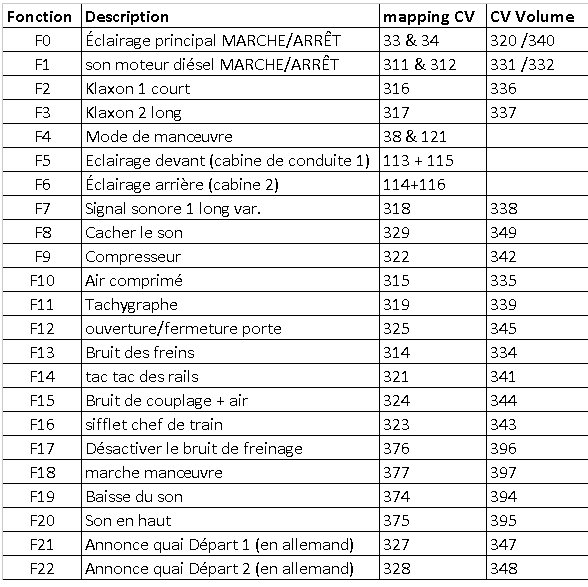

EXEMPLE les fonctions de ta notice BRAWA
fonctions BRAWA.jpg (230.33 Kio) Consulté 11200 fois
Ceci-dit si tu as acheté ta loco chez un marchand français celui-ci doit te fournir une notice traduite
