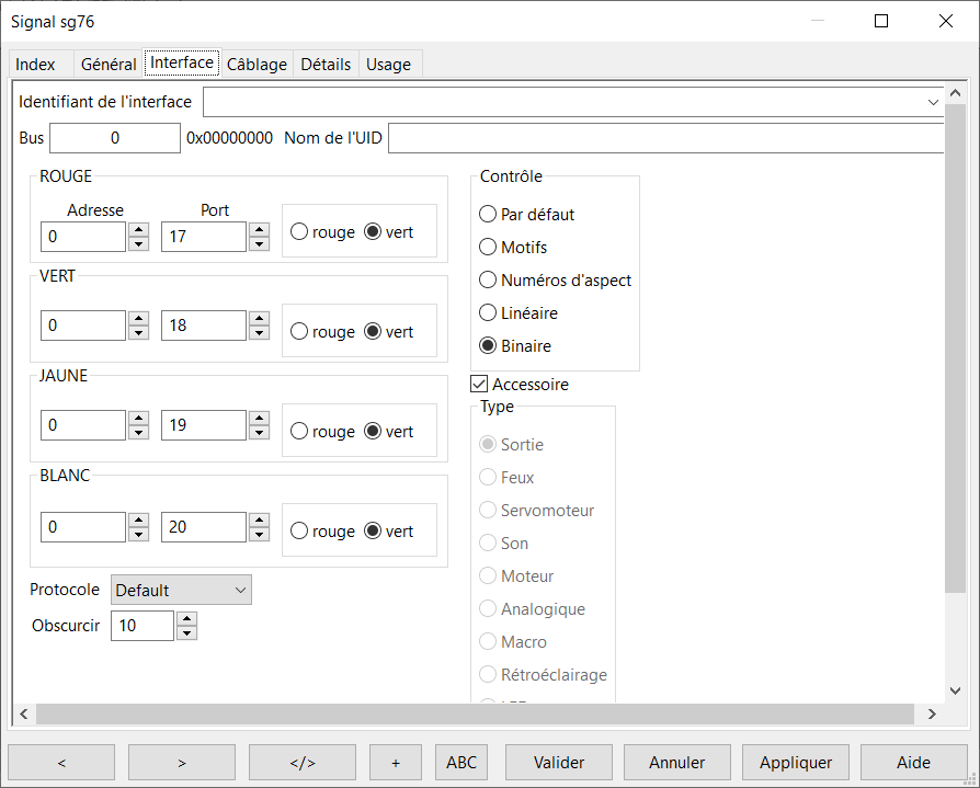

Dans Rocrail il faut déclarer le signal :
Cela permet de gérer 16 états maxi.
On peut réduire au nombre d'états possibles pour une cible (avec son numéro paramétré dans le décodeur).

Après entrée de ces réglages, Rocrail envoie bien les bonnes valeurs sur les bonnes adresses, en cohérence avec la signalisation française que j'étais parvenu à faire afficher grâce au sujet auquel vous faites référence (j'ai programmé un préfixe "leb-14_" pour l'affichage dans Rocview et j'ai programmé les CV du décodeur pour la table d'allumage d'un châssis-écran de type H 14).
Pour l'instant, je ne suis pas encore parvenu à faire présenter autre chose qu'un carré fermé au signal physique, car immédiatement après avoir correctement commandé les 4 adresses accessoires, Rocrail renvoie des valeurs 0 sur les adresses qu'il venait de commander à 1. Je vais recréer un petit réseau de test avec un seul signal et peu d'éléments pour voir si ce sont mes réglages actuels qui provoquent cette remise à zéro intempestive.
