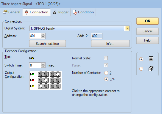

Nous avons fait l'acquisition de signaux 3 feux LEB Modélisme.
Après de multiples essais en collaboration avec LEB et J.TISSEYRE nos feux fonctionnent à merveille.
Les réglages sont les suivants avec la z21 start (blanche) et RRTC V10 Gold.
Programmation des CV's:
CV 1 = 37 pour le feux n°1, puis 41 pour le n°2 et enfin 47 pour le troisième feux
les autres CV's identiques pour les trois feux à savoir:
CV9 = 1
CV5 = 3 valeur indiquée par LEB sur la boite d'origine
CV12 = 17
Attention: vérifier que la case DCN 213 est ou non cochée via le logiciel Z21 Maintenance tool.
cochée : les adresses accessoires sont celles indiqué sur l'annexe 1 du manuel du décodeur CPL1 de LEB
non cochée : les mêmes adresses accessoires +4.
exemple: CV1 à 37 les adresses accessoires seront soit 401 à 408 soit 401+4 à 408+4
Dans RRTC il est bon d'utiliser le signal 3 feux.
Un grand merci à LEB et J.TISSEYRE pour leur aide
RTCC configuration signal 3 états.png (26.26 Kio) Consulté 2625 fois
