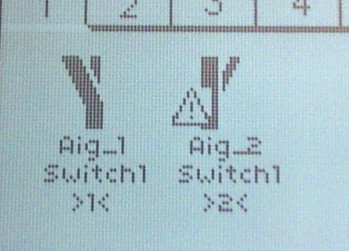

Essai ce soir et toujours le même problème. J'en ai profité pour faire une photo !
[img]http://www.lrpresse.fr/trains/album_mod/upload/9c1198f7fd740d232966a0ad2ebc4d25.jpg[/img]

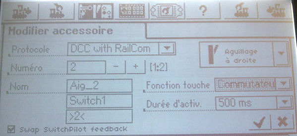

S'agit de ceci (désolé pour la qualité des photos mais elles sont prises avec le téléphone) :
Ce petit triangle qui s'affiche à côté de l'icône de l'aiguillage est l'annonce d'une erreur de position de l'aiguille par la rétro-signalisation Railcom.
Tu as certainement activé le Railcom sur l'Ecos dans la page de configuration et indiqué dans la programmation de tes décodeurs sur l'Ecos DCC with Railcom voir image ci-dessus.
Si tu n'as pas câblé les retours sur les décodeurs, tu as le triangle qui s'affiche systématiquement (dans ce cas il faut soit désactivé le Railcom soit modifier en DCC), si tu les as câblé, c'est qu'ils sont inversés.
Pour information, j'avais prévu sur mon réseau d'utiliser ces rétro-signalisations, avec 2 aiguilles cela marchait bien, avec 10 aiguilles catastrophe c'était n'importe quoi des triangles partout et impossible de les effacer même en modifiant les branchements , j'ai donc désactivé le Raicom au niveau de l'Ecos car avec 72 aiguilles je n'imagine pas ce que cela pouvait donner. De plus utilisant TrainController, l'information ne remontait pas au logiciel. J'ai donc abondonné la rétro de position des aiguilles pour l'instant.
Espérant avoir répondu à ton problème, si ce n'est pas assez clair n'hésite pas à réclamer.
