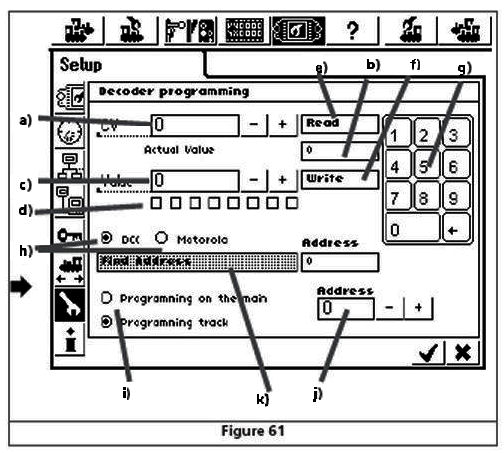

Étant intéressé par l'ECOS j'aimerais savoir si on peu lire et modifier les bits des CV et comment ?

Affirmatif, une page écran permet de lire (case b)et de modifier CV par CV soit en modifiant la valeur numérique (case c) soit par les bits (case d):
