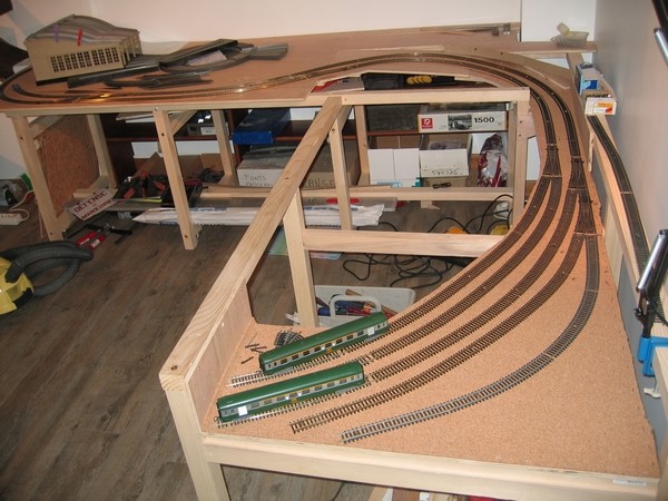

nouveau venu dans le modélisme férroviaire il me fallait une centrale pour piloter les locos que je veux essayer sur mon réseau en construction et après moultes réflexions et grace à votre dossier sur le digital je me suis laissé tenté par la nouvelle Ecos ( à quand même 629 € ) avec le projet dans le futur de la relier sur un PC....en attendant je suis allé la chercher vendredi et donc lundi j'ai voulu l'essayer sur mon réseau mais avec une notice en couleur en "deutch" une traduction de la première version en noir et blanc avec images mal photocopiées...c'était pas très évident d'essayer de changer le cv (d'une loco dont le décodeur lenz est sur l'adresse 3 )enfin ils viennent de mettre en téléchargement un dossier PDF en couleur (provisoire car il manque la 2 ème partie ? ) bon ça dépanne pour débuter donc semaine n°7 quand je vais retourner a la campagne auprès de mon réseau je vais m'y recoller...
lien : http://www.modeltrainservice.com/FR/downloads.htm
donc voila lucas si tu peux y trouver ton bonheur...
photo de mon réseau que j'ai commencé depuis le 15 février
amitiés à tous
jean-claude
