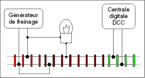

Messagepar alain.trinquet » 06 Avril 2010, 21:56
La zone tampon est une courte section de voie (~20-25 cm) alimentée via une lampe dite "ballast", en fait une ampoule 12V / 21W d'automobile. Cette lampe sert à limiter le courant de court circuit qui se produit lorsque la loco franchit la séparation entre la section alimentée par la centrale digitale et la section alimentée par le générateur de freinage.

Pourrais tu me communiquer un plan de cablage pour créer une zone tampon.
Avec mes remerciements.
Ecos II .Multimauss. Switchpilot
MICKLOS
Message(s) : 20
Inscrit le : 23 Janvier 2010, 01:00
Re : Cantons en DCC
Messagepar alain.trinquet » 13 Avril 2010, 11:29
Voilà :
